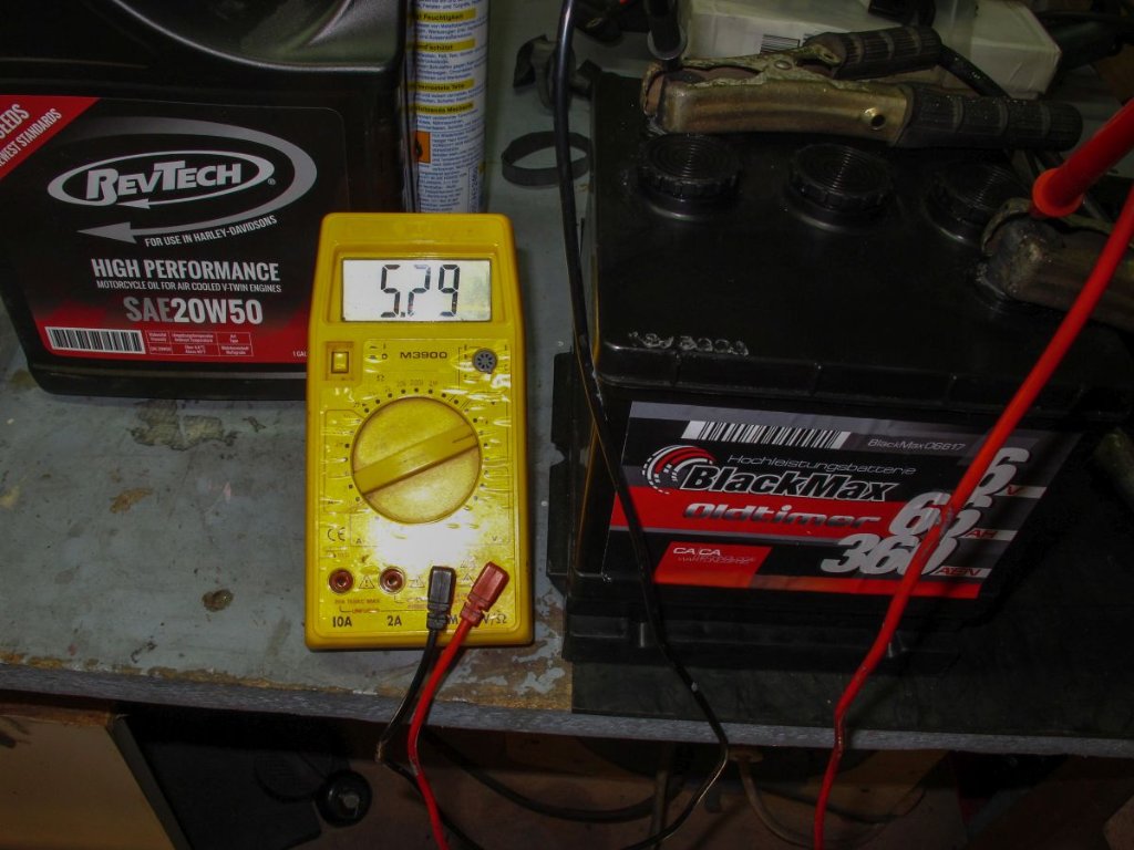

@Christian: Die Anlasser ist ausgebaut, am Zündschloss kann es meiner Meinugn nach nicht liegen. Der Magnetschalter schaltet einwandfrei, nur dreht sich der Anlasser nicht wenn man Magnetschalter und Anlasser überbrückt. Genau in diesem Moment sinkt die Spannung der Batterie auf 5,3 Volt.
Dies wurde auch mit einem zweiten ausgebauten Anlasser gegengeprüft. Auch dieser drehte leider nicht.
Enttäuschend ist auch oder hauptsächlich, dass ein Entgegenkommen von 0, absolut 0 von batterie-industrie-germany.de gegeben ist.
2023-10-17 Batterie 004.jpg (153.08 KiB) 6826 mal betrachtet

Wenn ich dein Bild betrachte sehe ich eine entladene Batterie!
Hast du einen Säureheber um die Säuredichte zu messen ?
Wie Leistungsstark ist dein Ladegerät?
Kannst du die Ladeleistung am Ladegerät regulieren ?
Kannst du ein scharfes Bild von den Zellenplatten machen ( Stoppel raus und von oben gut beleuchtet ein Foto)?
