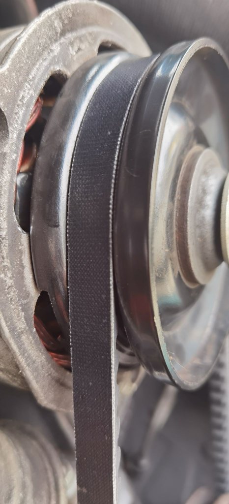

So, ich war nun bei diversen Teilehändlern wie ATU und auch bei VW selbst. Der aktuelle Riemen "11,3x912 la" ist eigentlich der richtige Riemen, auch wenn zu locker ist. Die Riemen mit 9,7x905 und 10,0x900 sollen für die Gleichstromlichtmaschinen passen. Dann gibt es noch die Größen 11,0x905 (habe ich bestellt) und 11,9x900 von Bosch. Dieser war vorrätig und ich habe ihn gekauft.
Die drei dünnen Zwischenlegescheiben habe ich nun alle zwischen die beiden Hälften der oberen Riemenscheibe gelegt und den neuen Riemen montiert. Der Riemen sitzt stramm, ich kann ihn mit den Fingern um ca. +/- 7 mm bewegen, also insgesamt ca. 14 bis 15 mm. Ist das zu stramm?
Dann bin ich ein paar Minuten gefahren, Sitz des Riemens wie davor. Oben sieht das auch gut aus, unten steht der etwas zu breite Riemen leicht über das Bett der Riemenscheibe, siehe Bild. Ist das ok, oder besteht die Gefahr, dass er sich löst?
Wäre klasse, dazu eine Meinung von Euch zu erhalten.

Re: Orig. Keilriemen zu lang, trotz Entfernen aller Scheiben
Beitrag von bullitom »
Hallo
Für mich sieht das aus als ob die riemenscheibe von der lichtmaschine ein zubehörteil marke schrott ist. Hatte mal ähnliche probleme. Es stellte sich heraus das die riemenscheibe schlecht gepresst war. Man konnte sie nicht soweit verstellen ohne das der riemen durchrutschte.
Eine andere mögliche ursache wäre eine riemenscheibe vom 6v generator. Wenn ichs richtig im kopf hab ist diese im durchmesser kleiner.
Laut der kw riemenscheibe müsste ein 9,7mm verbaut werden.

Danke für den Hinweis, die LiMa-Scheibe hat einen Durchmesser von 108,7 mm, die Scheibe der KW hat 170 mm Durchmesser. Ich hätte kein Problem damit, beide Riemenscheiben gegen gute neue Teile auszutauschen. Aber da habe ich leider noch einige Fragen dazu:
1. Ist es problematisch, wenn ich mit dem unten leicht herausstehenden Riemen zunächst weiter fahre?
2. Benötigt man zum Abziehen der Scheiben besonderes Werkzeug? Kann das ein Laie schaffen?
3. Wie finde ich heraus, welche Scheiben zueinander passen und welcher Riemen dann korrekt ist?
Diese Scheiben hätte ich gefunden:
https://www.ebay.de/itm/255971907667?ch ... aYQAvD_BwE
https://www.aircooledshop.com/Kaefer/El ... bYQAvD_BwE
bullitom
Beiträge: 87
Registriert: So 7. Apr 2019, 09:28
Wohnort: Bayern
Hallo
Zu 1: der riemen kann abspringen
Zu 2: unten ja. Diese würde ich nicht wechseln. Sieht nach original aus.
Zu 3: richtig wäre der riemen mit 9,7mm siehe im csp shop. Kennst du keinen aus dem käferteam nürnberg?
Du schreibst das bei der lima riemenscheibe nur noch drei scheiben dazwischen sind und der riemen 11,3mm hat,
dafür sitzt der riemen einfach viel zu tief.
Welche riemenscheibe gut ist kann ich dir leider nicht sagen aber hab bei csp gute erfahrungen gemacht.
