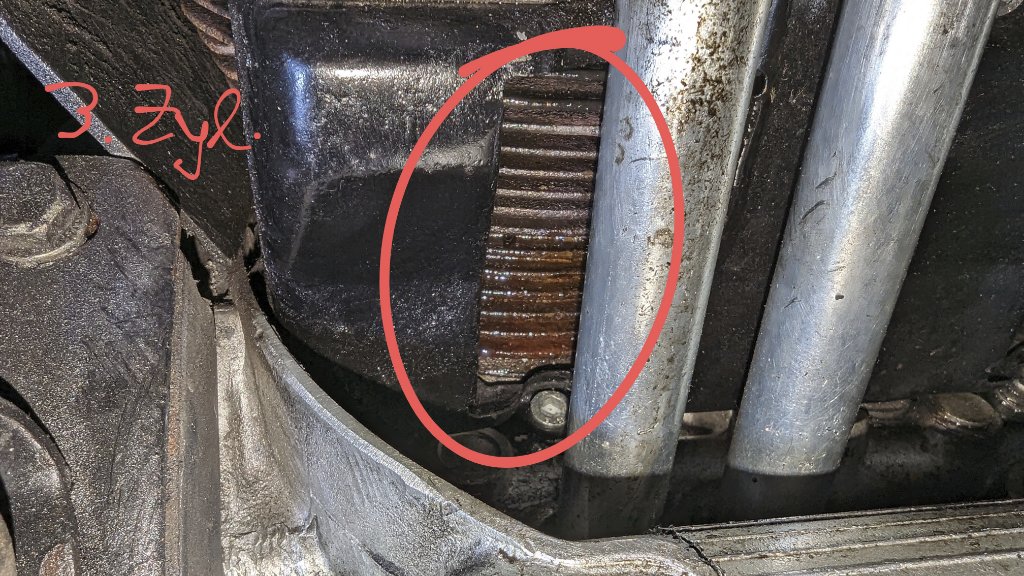

Hallo, ich dachte zuerst, dass ich an den Stösselschutzrohren oder Ventildeckeln Öl verliere, aber es kommt irgendwo am 3. Zylinder zwischen Gehäuse und Zylinder.
Frage an euch. Ich habe 104mm Zylinder verbaut. Kommt da zwischen Gehäuse und Zylinder eine Dichtung? (Metall?) oder Silikondichtmasse oder was anderes oder gar nichts?
Danke für eure Tipps. Gegen Ende Saison wird der Motor dann wohl ausgebaut und abgedichtet...

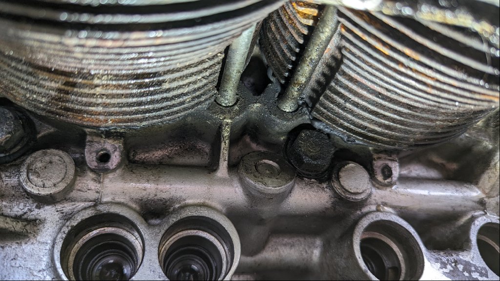

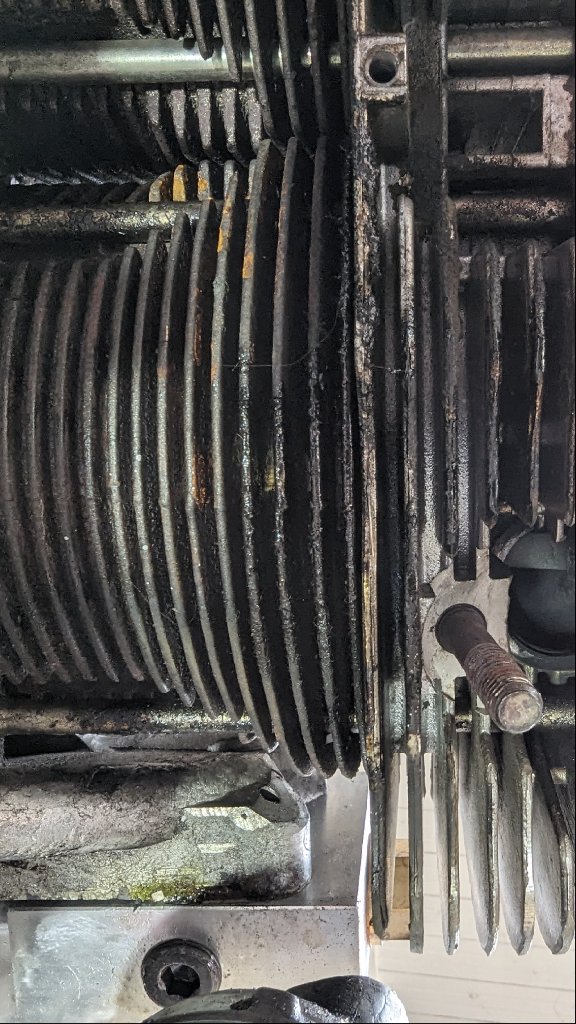

Kurzes finales Update...
Habe Motor ausgebaut und dann erst gesehen, dass es zwischen Zylinderkopf und Zylinder gesifft hat und nicht wie zuerst gedacht am Gehäuse.
Zylinder sind auch mit Dichtmasse eingesetzt und die Stehbolzen waren auch trocken.
Dichtmasse am Zylinderfuss...
Sieht man halt alles erst wenn das "Idiotenblech" auch runter ist...
Habe auch beide Köpfe demontiert und dann wieder sauber montiert. Bisher erst 20km gefahren...aber es ist nun absolut trocken. Hoffentlich bleibt das so ;)
Nochmals Danke für eure Hilfe.
