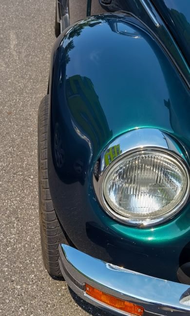

aktuell sind auf meinem Käfer uralte Reifen montiert und müssen erneuert werden. Die montierten Reifen sind 185/65 R 15 auf Felgen 5 1/2 J 15. Allerdings steht diese Kombination vorne über die Kotflügel, Spurplatten sind nicht montiert:

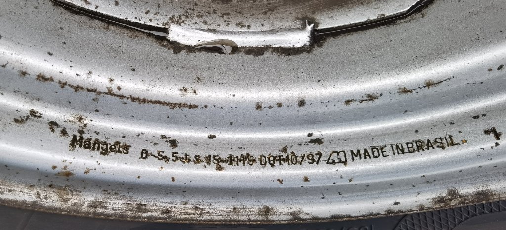

Die Einprestiefe kenne ich leider nicht, ich vermute wegen des Überstandes, dass es ET26 ist. Hier ein Foto der Angaben auf der Felge:

Ja, die Mangels 1115 haben ET 26.
Und da ist der Überstand zwangsläufig. Ob 175 oder 185 spielt dann weniger die Rolle.

War gerade beim TÜV. Der Prüfer hat bestätigt, das wohl die Größe 185/65R15 und die Felgen 5,5J15 eingetragen sind, aber nicht in dieser Kombination. Die aktuelle Kombination ist laut Schein also unzulässig und würde auch niemals eingetragen werden, da die Reifen zu weit über die Karosserie stehen:
