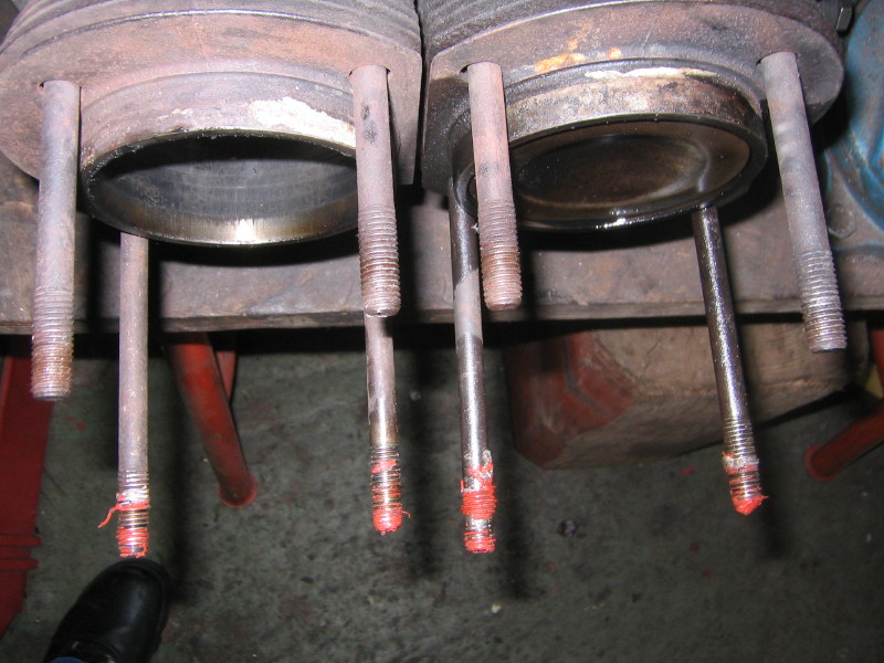

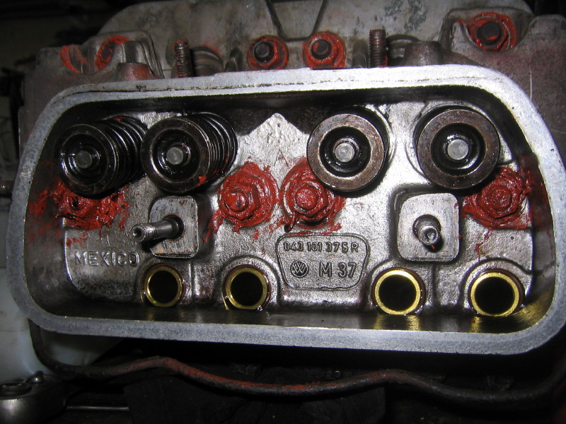

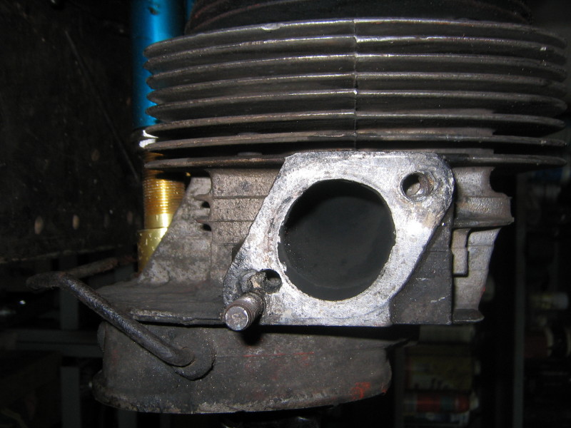

Aber Stehbolzen waren grundsätzlich nicht die Spezialität des Motoren(ver)bauers (ahnliches Bild an 5 der 8 Auspuffstehbolzen).
Also raus mit den Resten... Da die Köpfe sonst noch gut aussehen, werde ich die Krater wohl zuschweißen lassen und die Gewinde dann neu schneiden. Gibt es etwas was gagegen spricht?

echt schade um die teile, aber ist ja noch nicht alles verloren...
Dsa mit dem zuschweißen der 1000 löcher ist kein problem, spricht nichts gegen ;)

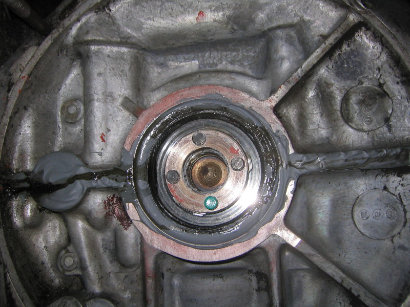

Vernudelte Gewinde habe ich auch noch am Öldeckel gefunden, da waren 2 Stehbolzen durch M8er Schrauben ersetzt und der Deckel entsprechend modifiziert.

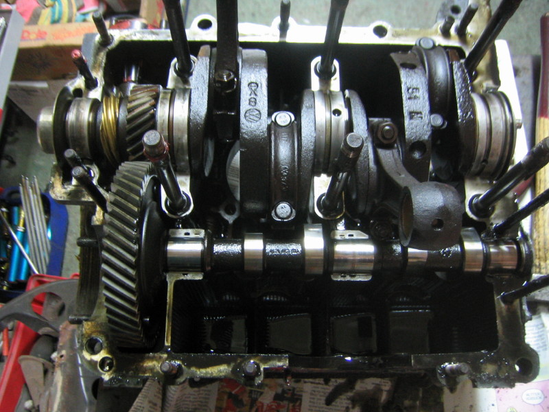

Da hat es auch nicht mehr gewundert das hinter dem Schwungrad nur eine Scheibe war.
Mehr Pfusch was dann auch nicht mehr zu finden, die Innereien waren unangetastet und nur etwas verschlissen.

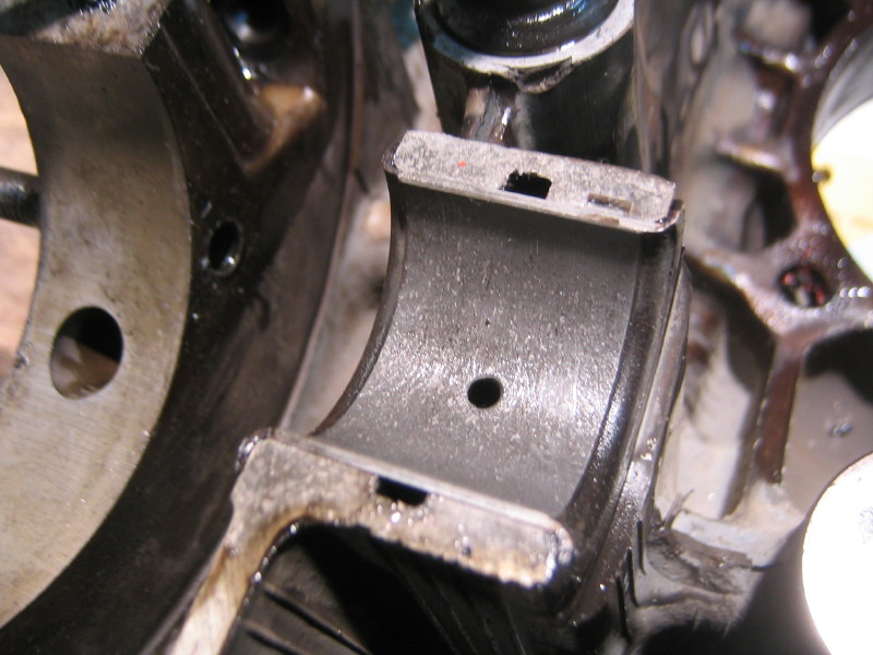

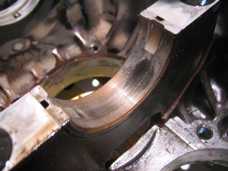

Das war das schlimmste Nockenwellenlager...

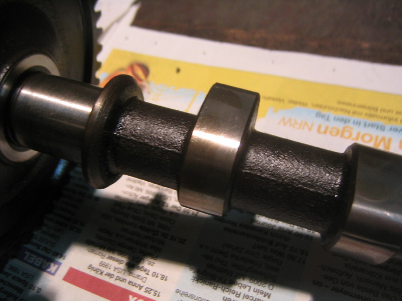

Richtig schön sind die Nocken auch nicht mehr...
Wenn ich wieder fit bin werde ich mal die Pleuel demontieren und meine Bügelmessschraube testen.
Die Zahnräder müssen natürlich auch noch runter, mal gucken wer das für mich macht. Das Werkzeug habe ich mir noch nicht gegönnt

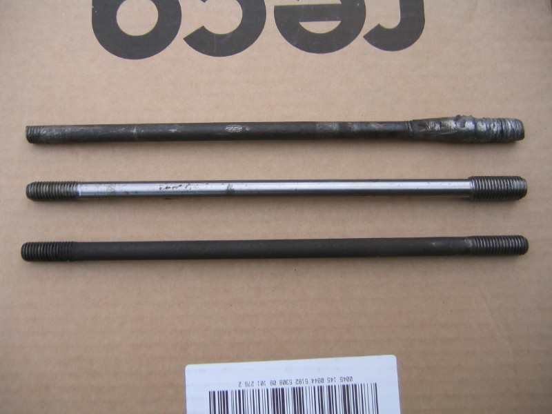

Durch absoluten Zufall habe ich gestern in meinem Teilelager einen M10 - M12 Zylinderstehbolzen gefunden.
Hier mal der Vergleich: Pfuscherstück, Fundstück, original
Das schreit doch danach den auch zu verbauen, evtl. hat das Gehäuse dann ja doch noch eine Zukunft bei mir.
Gab es diese Bolzen früher öfter? Ich habe bewusst noch keinen davon gesehen. Aber scheinbar hatte ich ja auch nicht drauf geachtet, sonst hätte ich ihn ja auch nicht so einfach mal eingelagert.

Es gibt auf jeden Fall adapter...
Re: Mein Chaos-Motor
Verfasst: Mi 23. Nov 2011, 08:08
von Baumschubsa
Bolzen vielleicht vom WBX?
Bei GWD gab es früher mal Bolzen die oben und unten verschiedene Gewinde hatten.
