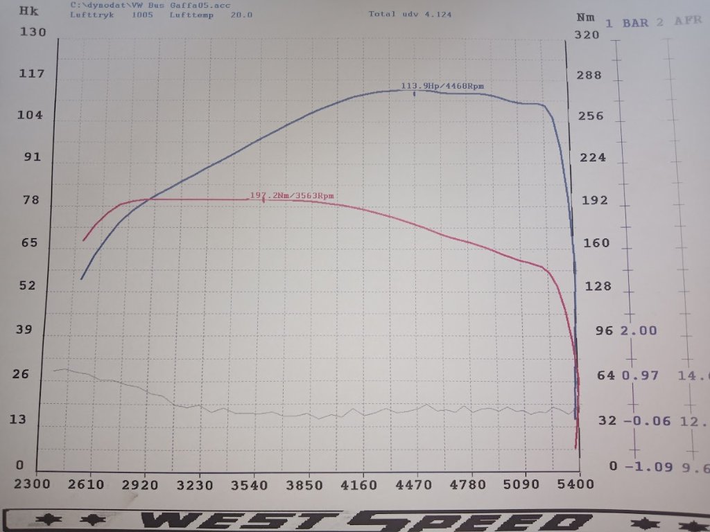

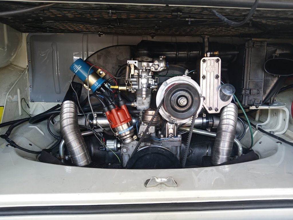

78 x 94.
5,5" Pleuel
Meiner 39RT Nockenwelle 274/417". 234@ 0,050" 107 LC
Mahle K u Z.
Panchitos Köpfe mit CNC kammer. leicht bearbeiteter Einlass Kanale. 9-1.
1,25/1,1 Kipphebel.
Umgebauter CB Saugrohr bis 35 mm ID. Bearbeiteter end Stücke.
39 mm BBT Vergaser mit meiner 29 mm venturi. (Da war VIEL arbeit mit der Vergaser innen es funktionierte zufriedend)
123 BT Verteiler
Ahnendorp Streetsport Auspuff.
2165 std plus Gaffa.jpg (98.11 KiB) 13372 mal betrachtet
2165 Gaffa.jpg (149.91 KiB) 13372 mal betrachtet

Torben, very very good.
Must be very strong and powerful.
Congrats :text-bravo:
Valves 40x35?

Yup!

Krass geiles Teil!!
Super.
Das Drehmoment Plateau von 2.800 bis 4.000 ist phänomenal :handgestures-thumbupright:
Ich sollte mein Projekt nochmal überdenken :ugeek:
