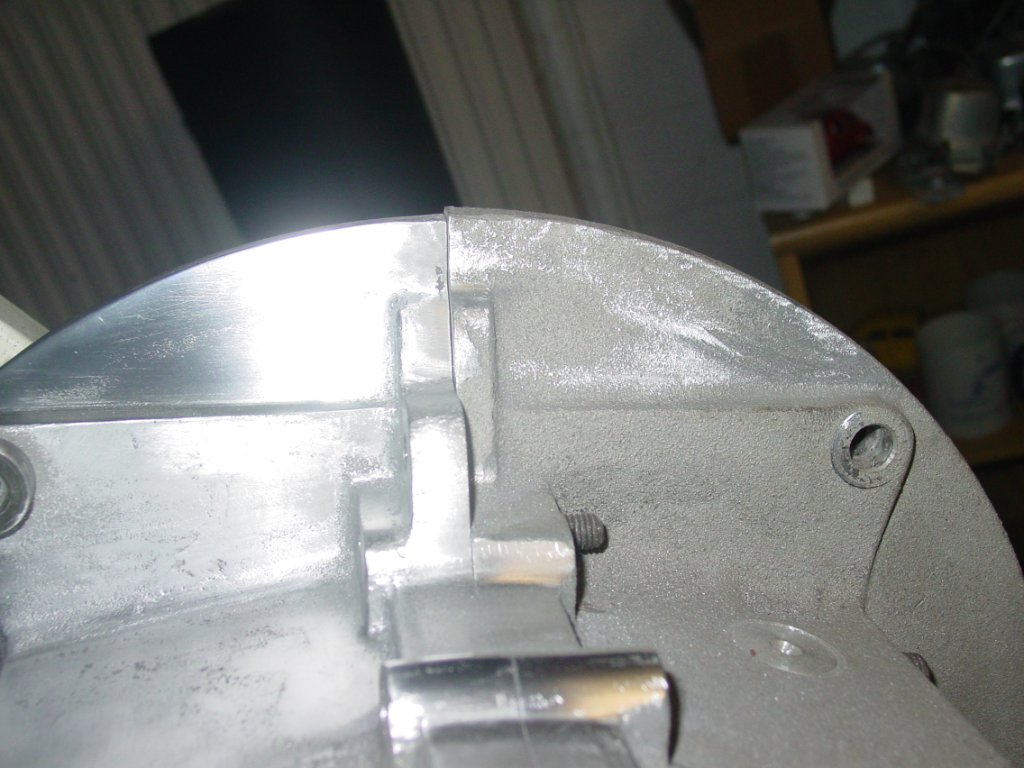

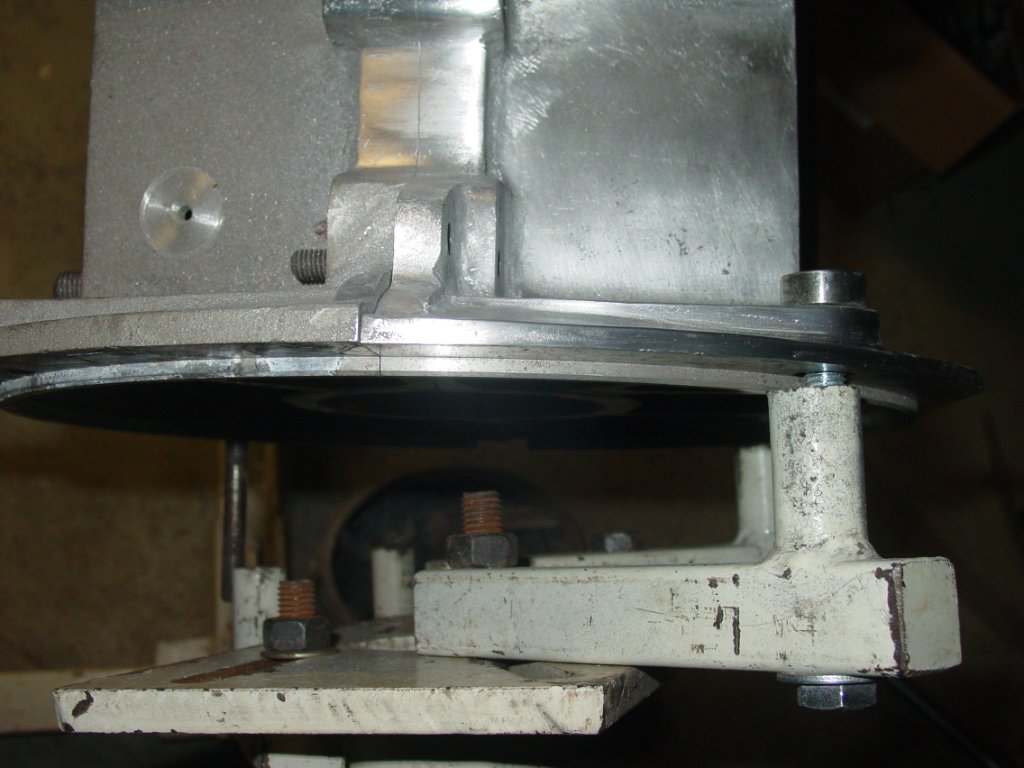

Die Alu-Gehäuse sind nix für Anfänger. Manchmal kneift und klemmt es an Stellen, wo selbst gestandene Profis sich die Haare raufen. Komplettes Durchmessen und einmal trocken zusammenstecken ist das Minimum. Das "verstärkt gegossen" sorgt leider manchmal im Gehäuseinneren für fehlenden Freigang. Da bitte auch den Bereich des Verteilerantriebs prüfen. Und bei einigen stimmt die Position der Rücklaufbohrungen an den Regelventilen nicht.
Ansonsten sind sie stabil und warmfest und können höhere Lasten als die Magnesium-Gehäuse ab.
Wer sich die Mühe macht, Material an den übermäßig stark gegossenen Partien abzutragen, kann da richtig Gewicht einsparen, siehe Bilder. Eines der Gehäuse hatte ich mal auf 14 kg runter, ist aber eine irrsinnige Fräserei und Schleiferei. Braucht man beim Straßenmotor sicher nicht.

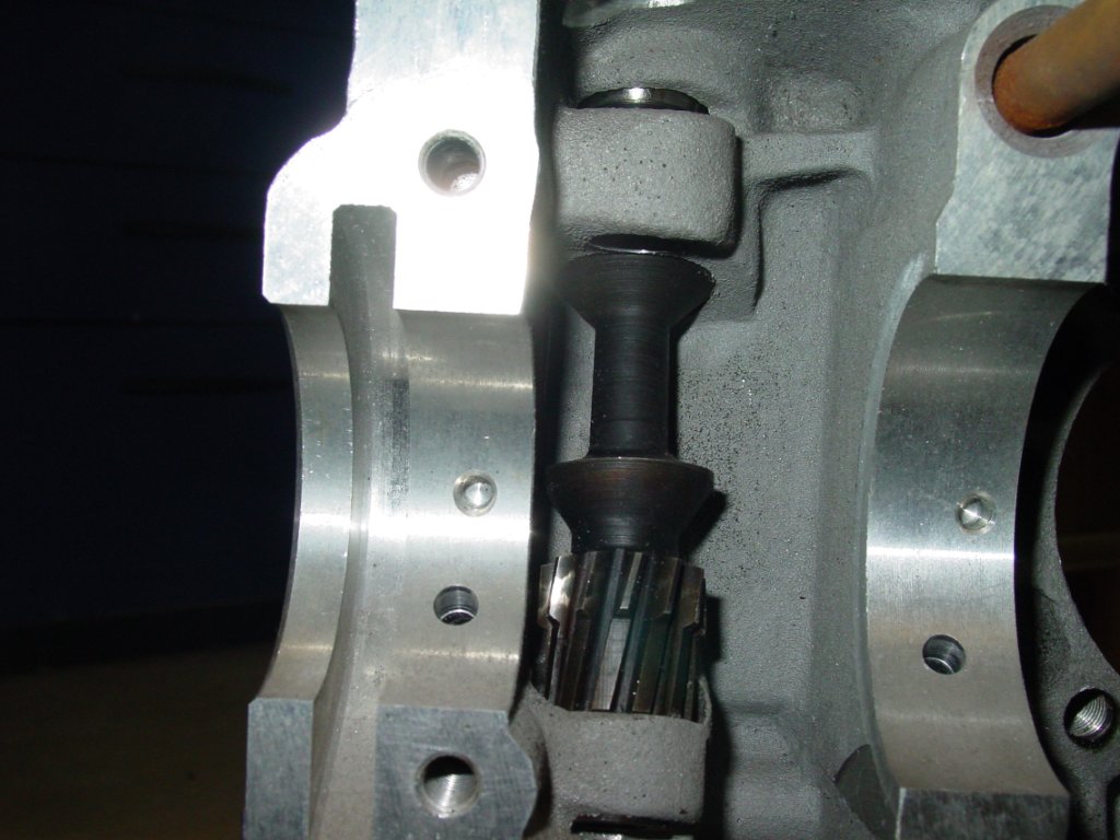

von VeeDee
Ist eine Art Lotteriespiel....
Passt die Rücklaufbohrung am Öldruckregelventil in der Höhe nicht, macht das Ventil ggf. zu früh auf und der Öldruck bleibt auf vermeintlich geringem Niveau, obwohl sonst alles i.O. ist.
Es gab auch Gehäuse mit unsauber ("krumm") gebohrten Hauptlagergassen, deshalb der Hinweis von Ahnendorp.
Bei einem meiner Gehäuse ging der Verteilerantrieb nicht frei.
