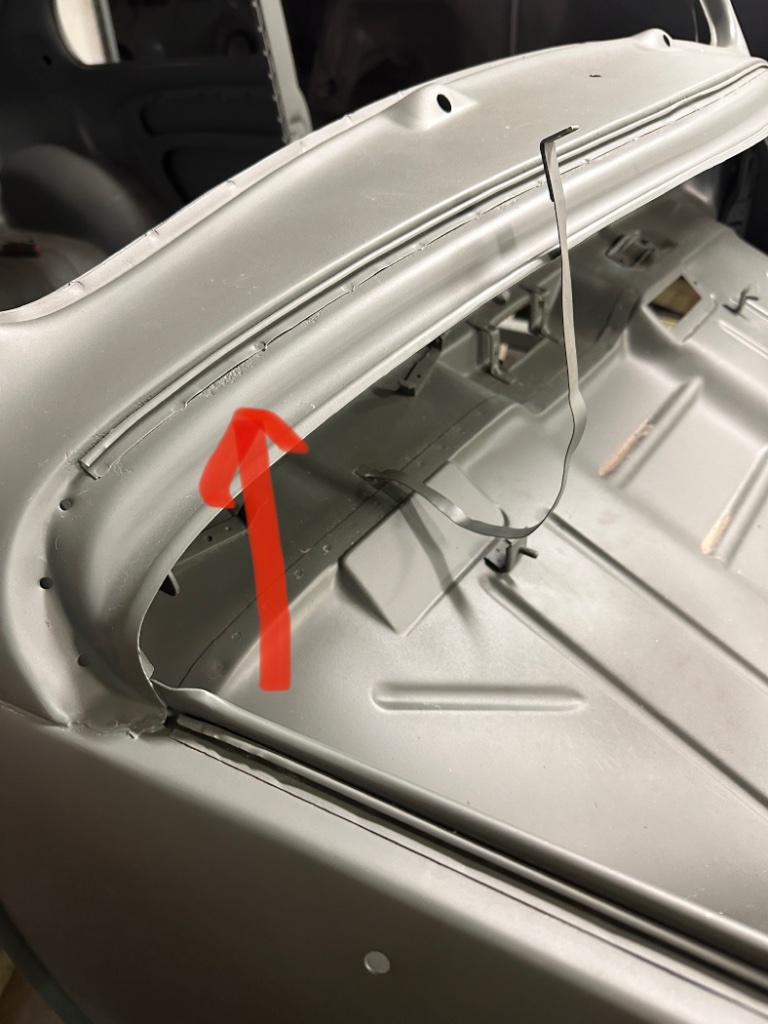

Darf ich hier meine Frage auch noch einbringen. Die oben beschriebene Klemmleiste gibt es ja auch quer bei der Kofferraumhaube unter der Frontscheibe.
Nun habe ich in meiner Garage ein 64er Dickholmer der diese Klemmleiste hat (Bild grau). Mein 66er Cabrio (bild schwarz) hat keine Klemmleiste (ich sehe zumindest keinen Ansatz dass da irgendwann etwas war). Gab es da auch zwei unterschiedliche Systeme?
Ich habe gehört, wenn man diese Klemmleiste auch entfernt, dann muss man die Dichtung kleben, was ziemlich bescheiden ist. Die Klemmdichtubg funktioniert dort nicht, korrekt?
Danke
Danke

Diese alte Blech Halterung quer drüber hat auch 1600i immer noch. Und damit dieselben Probleme...

Alle Käfer (einschließlich 1600i) hatten eine Klemmleiste am Windlauf.Moogy hat geschrieben: ↑So 21. Mai 2023, 17:59 Nun habe ich in meiner Garage ein 64er Dickholmer der diese Klemmleiste hat (Bild grau). Mein 66er Cabrio (bild schwarz) hat keine Klemmleiste (ich sehe zumindest keinen Ansatz dass da irgendwann etwas war). Gab es da auch zwei unterschiedliche Systeme?
Warum?
Weil alles andere nicht funktioniert!
Mit etwas Pflege (von unten Mike Sanders, von oben Fluid Film) bleibt das auch viele viele Jahre rostfrei...
