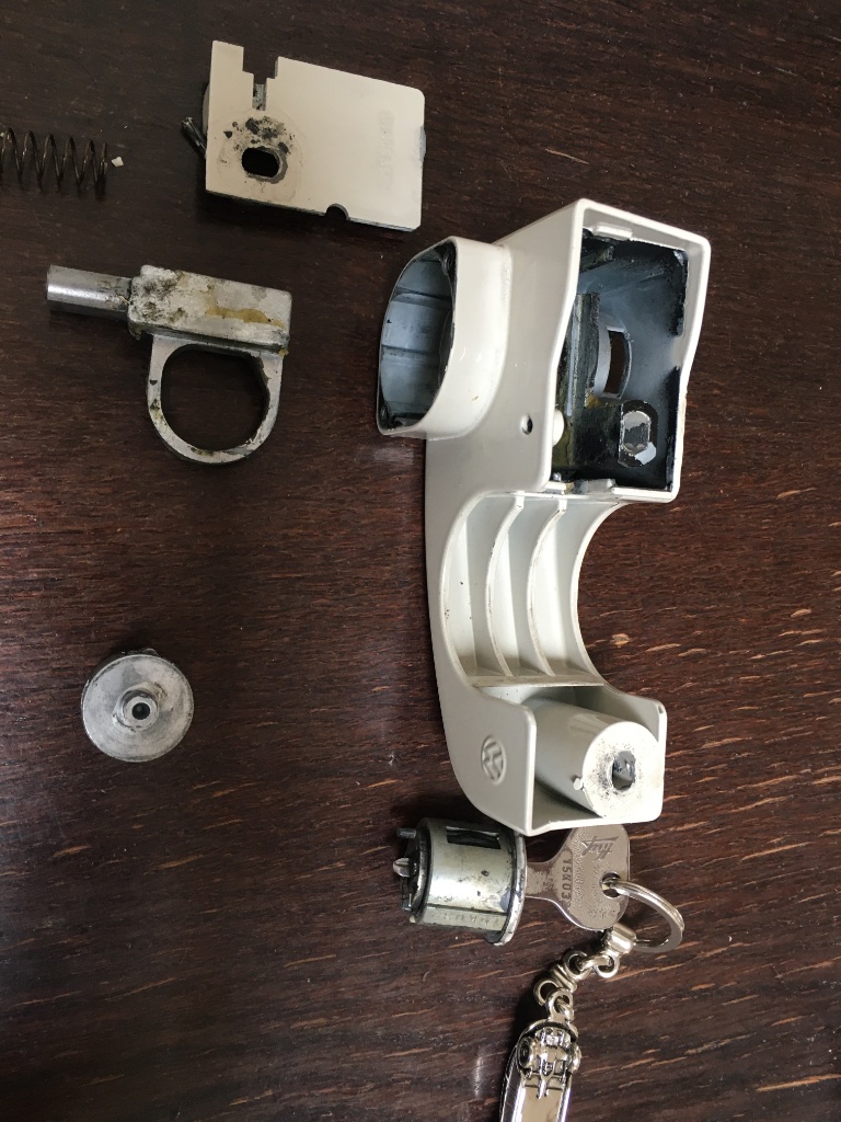

Bei meinem Käfer hat sich das Zündschloss, besser gesagt das Teil zwischen Schloss und Zündschalter verabschiedet.
Die kleinen Flügel sind abgeschert. Weiß zufällig jemand, wo ich das Teil bekommen kann oder hat sowas in seinem Fundus?
Das Teil meine ich.
Das Teil meine ich.
Am Zapfen fehlen die Flügel, oder wie auch immer man das nennt.

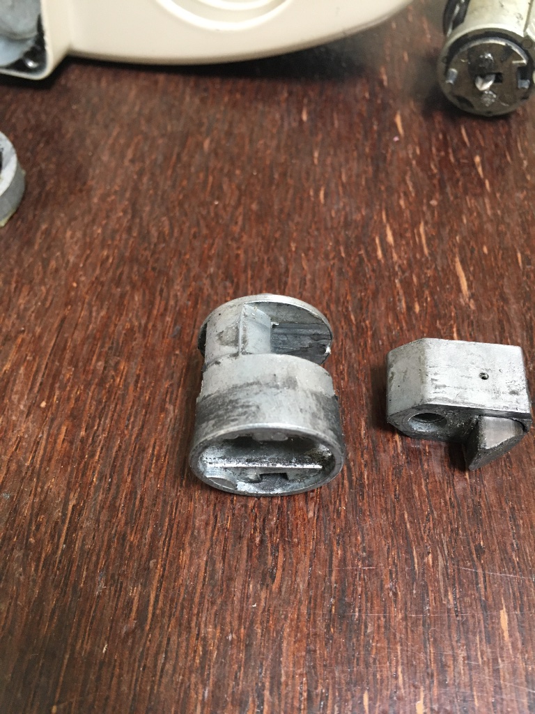

Ich würde bei ralfs-vw-teile anfragen.

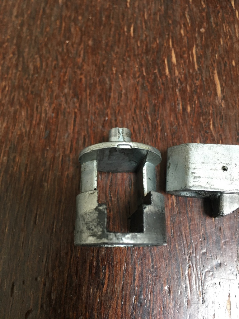

Ansonsten könnte dir ein Zahntechniker helfen: An den Bruchstellen schltzförmig auffräsen, Zapfen mit zwei Flügeln modellieren und gießen, dann mit 2K Kleber einsetzen. Ich habe leider vor dem Einbau kein Foto gemacht.

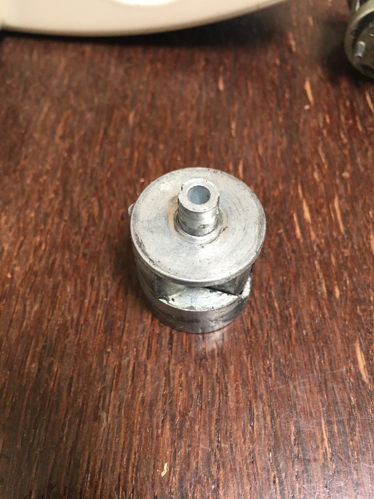

Problem gelöst. Hab eine 2,5 mm Schraube in den Zapfen reingedreht, ein wenig zurechtgefeilt und gut!
Schau mer mal wie lang das hält!!
