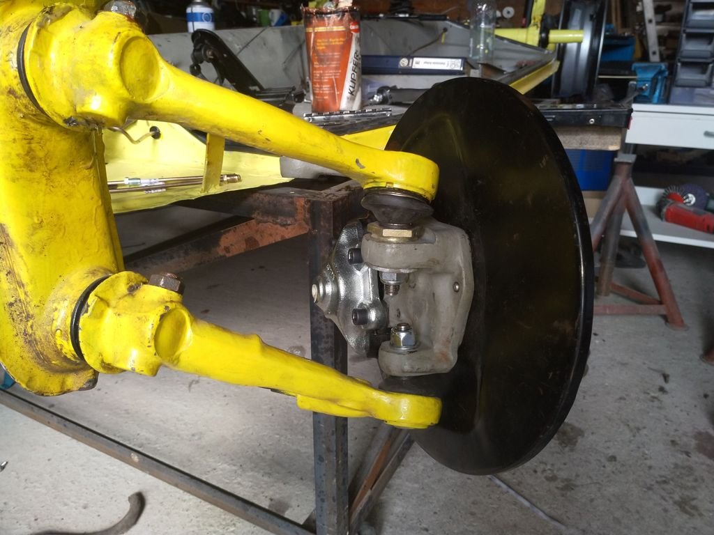

... hinten am Deckel für das Schaltgehäuse?!
Ich hatte mich schon über SW11 gewundert. Aber ein Getriebe hatte Muttern und eins Schrauben am Deckel ...
Egal. Bremse ist jetzt fertig.
P2023-03-28_11-46-28_Aquaris X2 Pro_IMG_20230328_114627.jpg (131.7 KiB) 3652 mal betrachtet
P2023-03-28_11-46-40_Aquaris X2 Pro_IMG_20230328_114639.jpg (127.25 KiB) 3652 mal betrachtet
Stefan

1N5ID3R hat geschrieben: ↑Di 28. Mär 2023, 20:19 Egal. Bremse ist jetzt fertig.
sieht gut aus, welche Staubbleche hast dort in Verwendung? Originale von VW oder Nachbau?
Re: Kerscher innenbel. Bremse - Staubbleche Kurbellenker VA
Verfasst: Mi 29. Mär 2023, 09:37
von 1N5ID3R
Fuss-im-Ohr hat geschrieben: ↑Mi 29. Mär 2023, 00:09
Moin!
Ouhauerha, ... die hatte ich zum Beginn des Projekts vor knapp 30 Jahren gekauft. Aber ich denke, dass es Nachbauten sind. Eine Bohrung musste ich noch selbst setzen und eine war zu viel. Ich denke, dass es Nachbauten sind - aber scheinbar ganz gute. Die Blechdicke ist deutlich höher als "Trompetenblech" ;)
Stefan
