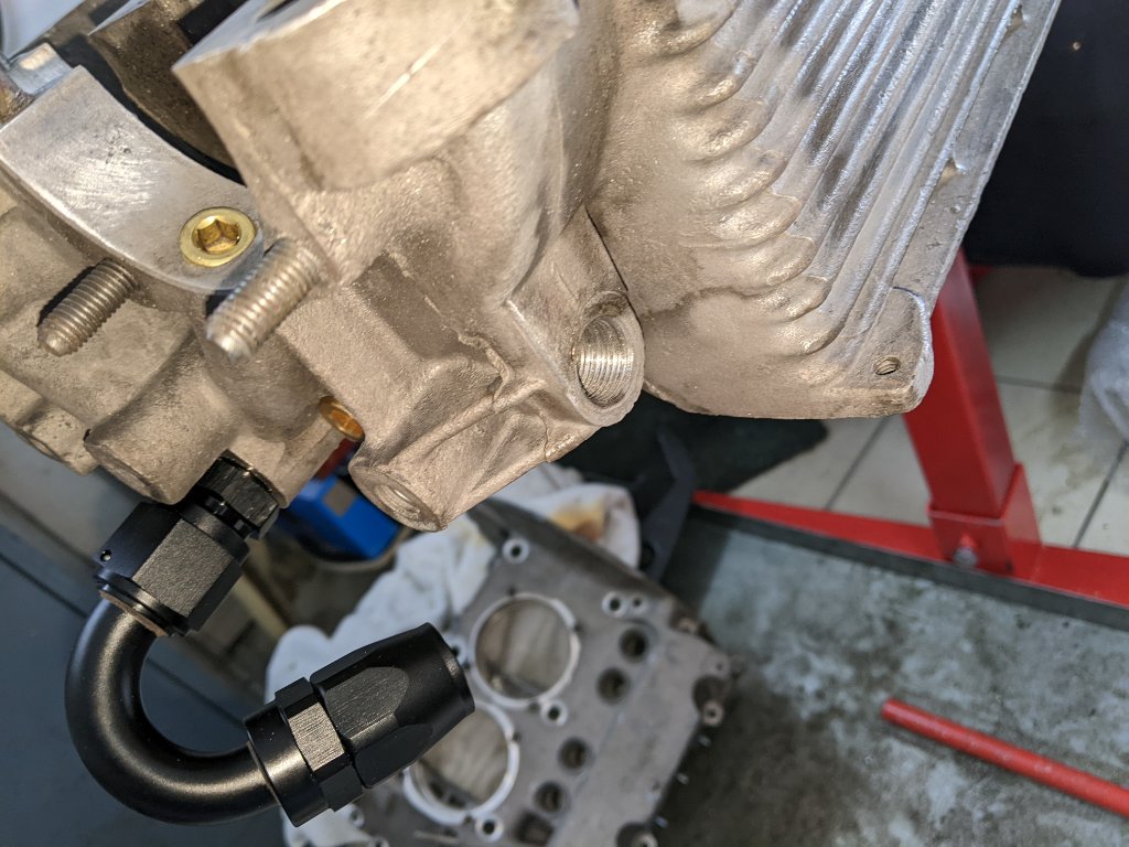

ich habe ein Gehäuse mit zwei Regelkolben und habe es für einen Full-Flow-Anschluß modifizieren lassen, so dass das vom Ölkühler zurück kommende Öl nun von hinten in den Block zurück strömt.
Also so wie hier gezeigt: https://www.typ1motor.de/product_info.p ... -flow.html
Bei dieser Art Full-Flow Anschluß muß ja der hintere Regelkolben drin bleiben da sonst das Öl durch die Bohrungen ins Gehäuse zurück strömt. Bei dem CSP Full-Flow Anschluß, der von unten kommt wird der Kolben ja nicht mehr verbaut.
Nun frage ich mich wie ich den Regelkolben so in seiner Position blockieren kann, dass er immer beide Kanäle (also Hauptkanal plus den Kanal Richtung Ölkühler hoch) frei hat aber gleichzeitig das untere Rücklaufloch im Gehäuse verschliesst. Sprich er soll in der Position bleiben wie es einem kalten Motor entsprechen würde. Nach unten soll er sich aber gegen die Feder bewegen können, so dass etwaige Druckstöße abgefedert werden und die Überdruckbohrung frei gegeben wird.

Lange Antwort: weil ich alles Öl durch den Filter laufen lassen möchte und weil ich wegen Bauraum nicht nicht mehr oben am Ölkühleradapter raus möchte sondern unten. Heute ist in dem Auto eine normale Käfer-Kühlung montiert, der Ölfilter-Halter und Thermostat sitzen von unten an der Kofferraumwanne und der Ölkühler am Achsrohr links. Mit Dash Leitungen ist der Übergang Motor bis Ölfilter zu eng und nicht schön montierbar und hat auch schon zweimal zu Undichtigkeiten geführt. Der neue Motor bekommt nun eine Porschekühlung und da geht die jetzige Schlauchführung eh nicht mehr, weil da das Gasgestänge hin muß.
Den Thermostat und auch den Ölfilter möchte ich genau an der Stelle lassen; das ist bei einem Filterwechsel auf der Grube nämlich sehr schön zu erreichen.
Der Thermostat ist einer mittels echtem Thermostaten und eben nicht ein Druck-Kolben der sich auf die unterschiedliche Viskosität des Öles bei unterschiedlichen Temperaturen abstützt. Der Thermostat ist austauschbar (wie bei einem wassergekühlten Auto der Wasserthermostat) und ich habe den höchsten mit 95 Grad verbaut. Damit komme ich an die Temperaturen eher ran bei denen das Wasser im Öl verdampft, was ja auch mal sein muß. Ich habe eine Garagensituation bei der ich das Auto auch ab und an mal kurz laufen lassen muß, damit ich ein anderes Fahrzeug weiter hinten in der Garage rausbekomme; ergo hohes Risiko von Kondenswasser im Block.
Ergo die jetzt verbaute "Infrastruktur" im Auto sollte genau so bleiben nur die Ölleitungen können nicht von Ölkühleradapter ausgehen sondern müssen am besten von unten kommen --> Full-Flow.

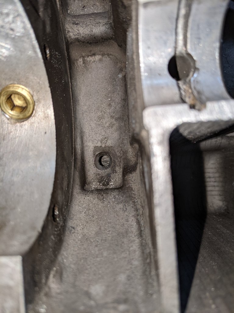

ich beantworte mir die Frage mal selbst: es geht ja darum beide Ölkanäle (Hauptkanal und Nebenkanal zum Ölkühler) permanent offen zu haben. Dadurch wird das öl hauptsächlich durch den Hauptkanal fliessen, da oben rum einfach mehr Widerstand in der Leitung ist. Da ich aber eh einen Ölpumpendeckel mit Regelung fahre wird es eher keine Druckstöße/Überdrücke ab Ausgang Ölpumpe geben und somit kann ich auch komplett auf den hinteren Regelkolben verzichten. Einfach weglassen geht nicht, da es im Block unten eine Öffnung hat. Siehe Bild.
Bohrung im Gehäuse die verschlossen sein muß
Das kann man nun entweder machen, in dem ich das M18x1,5 Gewinde von der Verschlußschraube tiefer ins Gehäuse schneide und dann eine Verschlußschraube so eindrehe, dass dieses Loch zu ist.
Oder ich hole mir einen dieser CSP Adapter und verschliesse den von unten mit einer Dash8 Verschlußkappe.
