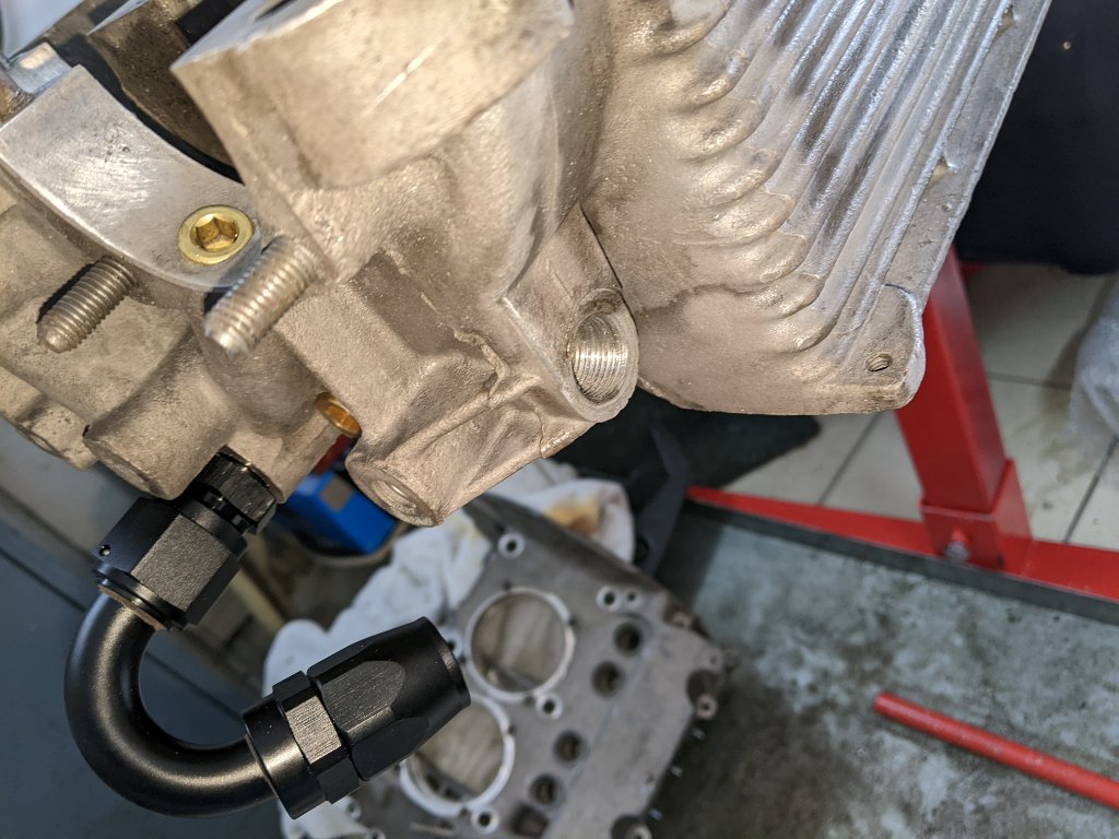

ich habe ein Gehäuse mit zwei Regelkolben und habe es für einen Full-Flow-Anschluß modifizieren lassen, so dass das vom Ölkühler zurück kommende Öl nun von hinten in den Block zurück strömt.
Also so wie hier gezeigt: https://www.typ1motor.de/product_info.p ... -flow.html
Bei dieser Art Full-Flow Anschluß muß ja der hintere Regelkolben drin bleiben da sonst das Öl durch die Bohrungen ins Gehäuse zurück strömt. Bei dem CSP Full-Flow Anschluß, der von unten kommt wird der Kolben ja nicht mehr verbaut.
Nun frage ich mich wie ich den Regelkolben so in seiner Position blockieren kann, dass er immer beide Kanäle (also Hauptkanal plus den Kanal Richtung Ölkühler hoch) frei hat aber gleichzeitig das untere Rücklaufloch im Gehäuse verschliesst. Sprich er soll in der Position bleiben wie es einem kalten Motor entsprechen würde. Nach unten soll er sich aber gegen die Feder bewegen können, so dass etwaige Druckstöße abgefedert werden und die Überdruckbohrung frei gegeben wird.
Bei CSP ist der Ölkreislauf ja schön erklärt: https://www.csp-shop.de/motortechnik/oelsystem.html
Ich hätte nun gerne eine Blockierung so dass der Regelkolben maximal soweit nach oben laufen kann wie es der Stellung "Motor kalt" entspricht.
Ich hoffe es ist verständlich was ich meine?

Bei CSP finde ich diese beiden Adapter:
https://www.csp-shop.de/motor/full-flow ... 2630c.html
https://www.csp-shop.de/motor/full-flow ... 2198e.html
Einmal mit Ringöse, einmal mit Dash-8.
Zumindest auf den Bildern sehe ich da keinen Regelkolben und auch im Text findet sich nichts. Hat jemand ein Detailbild damit ich mir das besser vorstellen kann?
Ich nehme mal das Bild von der CSP Webseite heran, die Zeichnung zeigt den Ölkreislauf ja sehr schön. Ich würde nun gerne den Regelkolben in seiner Bewegung nach oben so einschränken wollen, dass er nicht höher wie die Position wo die (3) hinzeigt geht. Nach unten soll er sich bewegen können, aber eben nicht höher wie (3). Damit sind dann beide Ölkanäle immer frei aber etwaige Druckstöße kann der Kolben mit einer Bewegung nach unten ausgleichen und die Bohrung frei machen.
An Stelle des Serien-Ölkühlers ist ein Kurzschlußadapter verbaut
Danke!

ich beantworte mir die Frage mal selbst: es geht ja darum beide Ölkanäle (Hauptkanal und Nebenkanal zum Ölkühler) permanent offen zu haben. Dadurch wird das öl hauptsächlich durch den Hauptkanal fliessen, da oben rum einfach mehr Widerstand in der Leitung ist. Da ich aber eh einen Ölpumpendeckel mit Regelung fahre wird es eher keine Druckstöße/Überdrücke ab Ausgang Ölpumpe geben und somit kann ich auch komplett auf den hinteren Regelkolben verzichten. Einfach weglassen geht nicht, da es im Block unten eine Öffnung hat. Siehe Bild.
Das kann man nun entweder machen, in dem ich das M18x1,5 Gewinde von der Verschlußschraube tiefer ins Gehäuse schneide und dann eine Verschlußschraube so eindrehe, dass dieses Loch zu ist.
Oder ich hole mir einen dieser CSP Adapter und verschliesse den von unten mit einer Dash8 Verschlußkappe.
