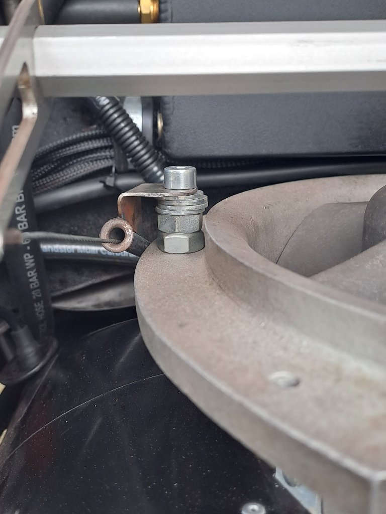

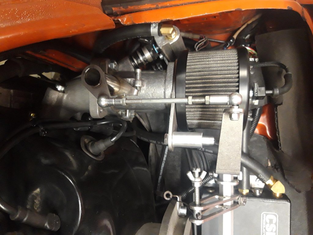

Re: Mit CSP Crossbar Gasgestänge kein vollgas
Hi!
So sieht das momentan aus.Wenn ich den Hebel mit der Hand betätige dan gibt es Vollgas,wenn ich das mit dem Pedal versuche nur 80 Prozent.
Gruss,Arnoud
Gruss,Arnoud
HI
Habe das Bild mal gedreht.
Für mich sieht es danach aus, daß das an Länge und Winkel vom Gaszug liegt. Es ist nicht genau zu erkennen ob der Zug da nur durch eine Öse geführt wird, oder ob das Führungsröhrchen viel zu weit in den Motorraum ragt. (Fehlerquelle)
Das es manuell direkt am Gestänge betätigt funktioniert, scheint logisch, weil der Gaszug dabei keine Funktion hat und einfach weggedrückt wird.
LG Gerold

- Beiträge: 6692
kann es sein das du das Gestänge 1cm tiefer legen musst?
Bildquelle https://www.csp-shop.de/motor/entlueftu ... 4296b.html
Hi Gerold und Jürgen!
@Gerold
Ich habe das original Rörchen verwendet und das mittels ein verschweisste Metallstreifen an das Geblasering montiertüber der Winkel habe ich mich eigentlich kein gedanken gemacht.Das werde ich mal kontrollieren.
@Jürgen
Ich habe das Gestänge höher legen mussen wegen das Gebläse.Darum habe ich ein Distanzstück montiert.
Danke fürs mitdenken-ich werde am Wochenende mal das ein und andere versuchen!
Gruss,Arnoud
@Gerold
@Jürgen
Gruss,Arnoud
Moin Arnoud,
Du müsstest den Hebel für den Gaszug kürzer machen, leider bietet der Hebel nur ein Loch dafür. Finde ich persönlich schlecht, was da verkauft wird. Naja, egal…
Ich würde auch die Gaszugspannung prüfen und den Pedalweg überprüfen, dort lässt sich noch viel rausholen.
Gruß Christian
Gruß Christian
Hi!
Habe gestern Zeit gefunden um mal was aus zu probieren.Ich habe mittels ein paar M10-Muttern und ein längere M8-Bolzen der Winkel zum Hebel geändert und das mit positiven Resultat:jetzt bekomme ich 98% Drosselklappenöffnung!Natürlich kommt noch eine definitive Lösung.
Heute die erste Runden durchs Dorf gefahren mit der neue Kühlung und Einspritzanlage-bis jetzt läufts!
Danke fürs mitdenken!
Gruss,Arnoud
