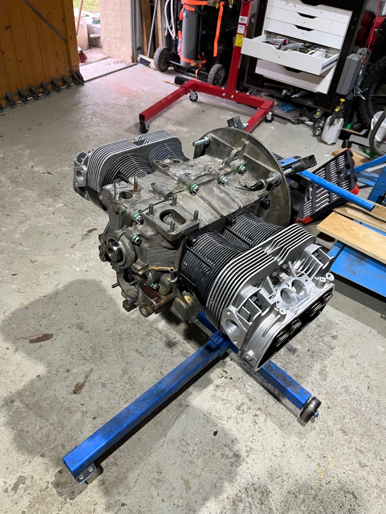

Guten Abend,

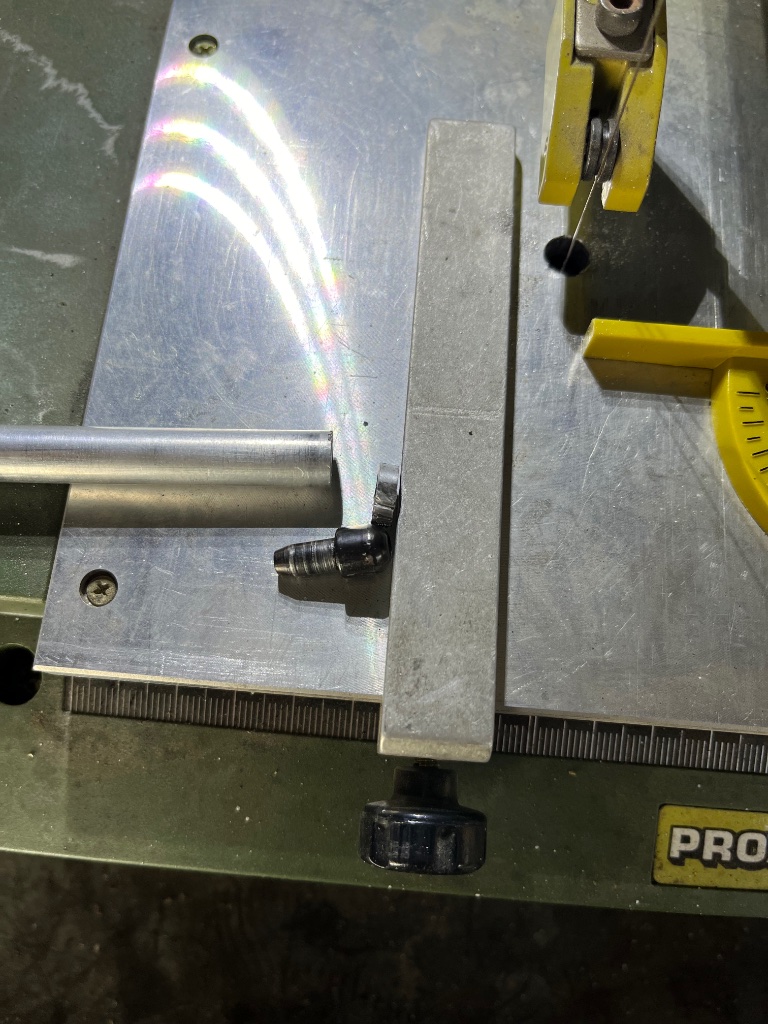

langsam geht es mit dem Motor weiter. Köpfe sind drauf, aber der Ventiltrieb bereitet mir etwas kopfzerbrechen.
Habe 1:1,25 Kipphebel mit schraubbaren Wellen. Stösselstangen sind original. Nach dem messen der Stösselstangen müsste ich diese ca.5mm kürzen oder 5mm unter die Kipphebel unterlegen. 5mm Unterlegen finde ich etwas viel, vor allem da ich dann auch längere Stehbolzen bräuchte.
Würde also gerne die originalen Stösselstangen um 5mm kürzen. Das kürzen habe ich an einer alten bereits mit einer Modellbausäge getestet, das klappt sehr gut. Nur bekomme ich den Kopf nicht mehr auf die Stange gepresst. Auch einfrieren des Kopfes und und gleichzeitiges erhitzen der Stange haben keinen Erfolg gezeigt.
Habt ihr einen Tipp, wie ich die Köpfe mit normalen Werkstattmitteln wieder aufgepresst bekomme?
Alternativ könnte ich die Stösselstangen etwas aufbohren. Aktuell haben Sie 5mm Innendurchmesser, die Nippel am Kopf 5,2mm. Oder ist das zu riskiant, dass einer der Köpfe im Betrieb abfällt und mir den Kopf beschädigt?
Viele Grüße
Florian
schrauberger
Beiträge: 155
Registriert: Fr 15. Dez 2023, 12:13
Käfer: 54er Ovali
Transporter: 78er Westfalia
Re: neuer 2l Motor für 70er Schräglenker
Beitrag von schrauberger »
Hallo Flotian,
Aufbohren ist keine Option!
Mit 2 alten Stößeln solltest Du den Kopf wieder eingeschlagen bekommen
Ralph
