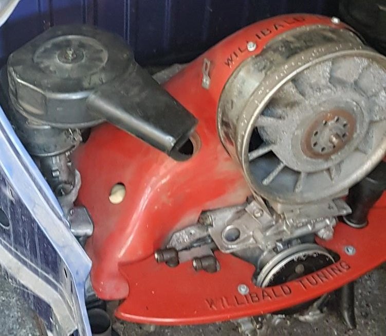

Hallo Gemeinde,
Da ich ja gerade auf Teilesuche für unser 1303 S Projekt bin öffnet sich so die ein oder andere Schraubergarage mit Auflösungen vieler Teile...
So auch heute, eigentlich war ich nur wegen 2 guten Türen (die ich auch gefunden und gekauft habe zu fairem Preis inkl. weiterer Teile) dort, steht ein neu lackierter Käfer KV mit Faltdach und Automatikplatte rum, ein Typ 4 montiert, Willibald-Tuning, sehe ich an der Platte unter dem Porschegebläse, also das hohe Gebläse, auf den 40 Webern oder Solex? thronen so runde Luftfilterkästen mit Schnorchel, überall steht Willibald drauf.
Lt. dem Besitzer, der das schon 10 Jahre stehen hat solls son 2,0l mit ca. 100-120PS sein.
Der Motor lief in dem Auto noch nie, vorher wohl schon und dreht und hat Kompression. Auspuff ist wohl auch da, aufgrund dessen dass man den Motor sicher überholen sollte vor Wiedereinbau und die Vergaser und der Rest auch in unbekanntem Zustand sind wäre die Frage was man für so ein Triebwerk realistisch bezahlen könnte???
Ferner ist natürlich auch der Käfer ohne den Motor, aber mit Schräglenkerplatte inkl. AT-Getriebe und allen auch neu lackierten Anbauteilen abzugeben.
Falls jemand am Käfer interesse zeigt bitte PN.

Die Vergaser dürften Solex 40 PII-4 vom Porsche 356 bzw. 912 sein, zumindestens sind die Luftfilter 912-typisch.
Oder die Platte obendrauf wurde für einen Weber angepaßt, am Bild schlecht erkennbar.

Willibald hat doch unterschiedliche Gebläse in der Höhe gebaut, ein ganz hohes wo die Haube ausgeschnitten werden musste, und dann noch ein niedrigeres. Auf dem obigen Bild ist welches abgebildet?
Ich meine das ganz hohe hatte die Entlüftung vorne da wo der Kennbuchstabe eingeschlagen ist, das etwas niedrigere hatte die Entlüftung seitlich.
Wer weiß da was und kann mit Bildern helfen?

Hallo Ralf,
die Bilder zeigen meinen Ex-68er, den ich im Laufe der 20 Jahre in meinen Besitz auch auf Typ4 umgebaut habe.
Gebläse war das hohe Willibald ohne Gehäusebearbeitung. Dafür aber Motorhaube und Kennzeichenbeleuchtung bearbeitet.
Motor ist ein 2056ccm mit 1,8er Köpfen, 316er Schleicher, 40er DRLA-Dellortos (würde ich immer wieder nehmen!) und Ahnendorp-Fächer. Am 1303-S Getriebe war das im kurzen Vorderwagen sehr schnell.

Genau, danke für die Bilder, das ist das ganz hohe Gebläse wo das ohne Änderungen an der Haube nicht geht.
Das will ich tunlichst vermeiden, sollte der Motor das haben (bin mir etwas unsicher, da der Vorbesitzer meinte es wurde in seinem Cabrio wo der vorher lief nix ausgeschnitten) kommt ggf. eine Abfräsung oder ein liegendes in Frage.
Sollte es jedoch das mittelhohe sein könnte das gehen.
Gerne mehr Infos von allen Seiten...
Danke.
