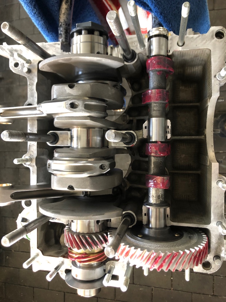

Vw Gehäuse AS41 letzte Evolutionsstufe
82mm Gegengewichtskurbelwelle
90,5 Kolben/Zylinder
215mm vw Schwungrad erleichtert
Sachs Automat verstärkt

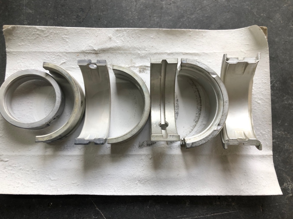

Alter Glyco Haublagersatz, alle geteilt und alle Stahlrücken
H-Form Pleuel
Engle Nocke W120 mit scatstössel
1,3 Kipphebel
T.P Stösselstangen
Einfach scatfeder verstärkt.

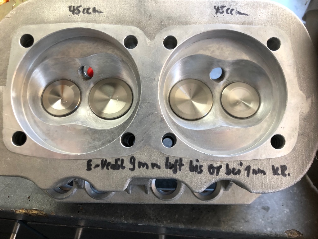

Köpfe AA-Rohlinge für serienventile. Nackt bestellt.
Umgebaut auf 37,5/33 Manleyventile und passende sitzringe.

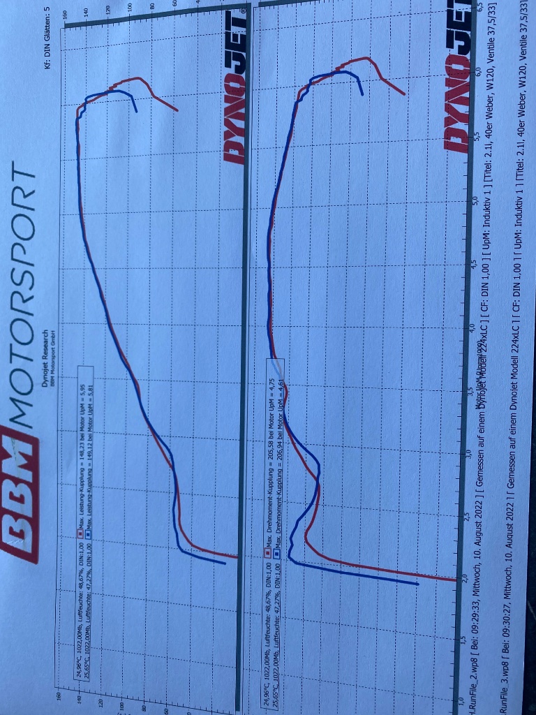

Nach dem einfahren auf der Straße abgestimmt und dann schlussendlich losgefahren um ein Prüfstandfahrt zu machen.
Ergebnis:
149 ps bei 5950 U/min
207 nm bei 4610U/min

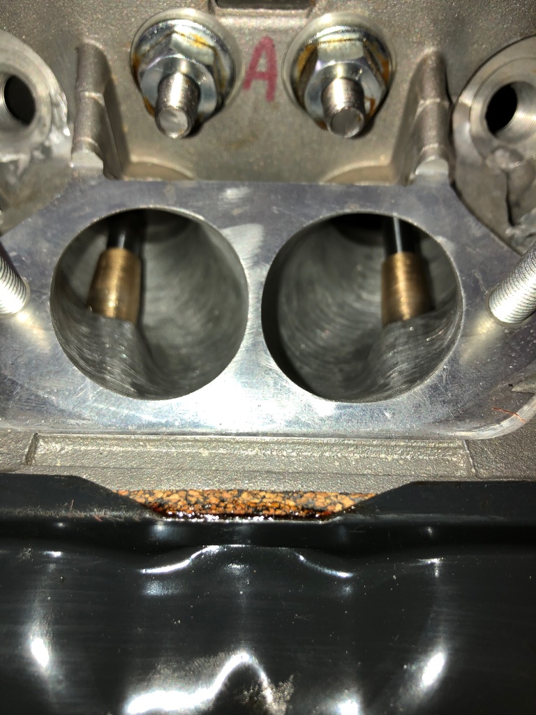

Hatte mal probiert durch das aufschweißen und versetzen der Saugrohre einen größeren Radius hinzubekommen. Ob das richtig war weiß ich nicht.

Ich hätte bei den kleinen Ventilen die serienmäßigen Kipphebel verbaut.
Die Übersetzung von 1,3:1 bringt wahrscheinlich keine Vorteile - mit der kleinen Übersetzung eher etwas besseres Drehmoment.
40x35 Ventile würden dem Motor in der overall Leistung helfen.
207 Nm bei 4.650 min ist ein guter Wert!

Hast du vor dem Bearbeiten der Kanäle die Führungen gezogen? Mit welchem Auspuff warst du auf dem Prüfstand?

Ja sorry hab’s dabei geschrieben 38 er Python ist verbaut.
Führungen sind raus gewesen.
Hab dann neue genommen, gekürzt und bischen konisch gemacht.

...die ist auch für den starken Drehmomenteinbruch verantwortlich.

Drehmomenteinbruch könnte meiner Erfahrung nach mit den 68/69ern auch an was Anderem liegen. Gibt`s ne Info, wie der Lamba, oder AFR Wert zw. 2500-3500 aussieht?

Ist da ein Kollektoreinsatz drinnen? würde einen 38 oder 44mm mal probieren,
Re: 2,1ser für meinen T1
Ja ist etwas fett an der Stelle aber nur unter voll geöffneter Drosselklappe.
Einsatz ist auch drin. Ich meine ein 1,5“ genommen zu haben und den dann etwas größer gemacht. Müsste so mitten drin liegen. ca. 41mm
Vielleicht ist das ganze hier etwas falsch verstanden worden. Bin sehr zufrieden damit so wie er läuft. Und fürn T1 schon lange.
Vielleicht wäre interessant zu wissen ob der Motor in der Kombi viel mehr leisten müsste oder ob die 40er Weber noch ein großer Stopfen sind.

Wenn ich nochmal ein Statement abgeben darf...
Die Werte sind sehr gut, speziell das Drehmoment.
Aus meiner Sicht sind die Bottlenecks:
zuerst die Ventilgrössen (Auslasskanalquerschnitte sehe ich auf den Bildern nicht)
dann die Vergaser.
Wenn man von der eingesetzten Python ab dem Kollektor durchgehend mit kleineren Rohrdurchmessern arbeitet, wird man das Drehmomentloch wegbekommen und der komplette Drehmomentverlauf könnte noch etwas besser werden.
Gleichzeitig glaube ich nicht, dass die Leistung zurückgehen wird.
Aber, wir sprechen hier nur von weiterem Optimierungspotential.

Hallo
Ein paar dinge von meiner vue.
Leistung, GUT.
Serie oder 1,3 Kipper ? Bestimmt 1,3 obwohl es ist an der grenze mit der W120.
40 x 35 ventilen würde sicherlich nicht viel mehr leistung bringen, wenn die 37,5/33 gut ausgelegt sind. Und es sieht so aus. (Ich habe mehere 2165ér getunt, mit W120/1,25, verschiedene 40 x 35 Köpfe mit 44 IDF die Leisten typisch in die 141-146 ps gebiet. und 200 bis 210 nm Drehmoment (mit 9-5 verdichtung))
44ér wollte nicht viel mehr bringen. Die 68/69ér unterstützt 150 ps ohne probleme.
Der abbrech in der leistungskurve (Fettloch) ist meisten grund der Python, oder mehr von der kollektor flange bis der abgang. Die sind nicht gut. (Die ändern wir fast immer. Danach konnte man auch Saugrohr tunen. Zb. +25 mm längere Saugrohrlänge kannst oft ein risigen unterscheid machen.
Leistung, GUT.

Ein schöner Motor, gefällt mir.
Aber was will man im T1 mit einem Motor, der 6000 dreht?
Dann ist man bei Geschwindigkeiten unter 100 im vierten immer im Fettloch unterwegs,
wo der Verbrauch hoch und das Drehmoment niedrig ist.
Mit kurzem Getriebe würde es harmonieren, aber da ist die Geräuschkulisse übel.
Vor allem mit der Python ohne Endrohr.
Unerträglich
