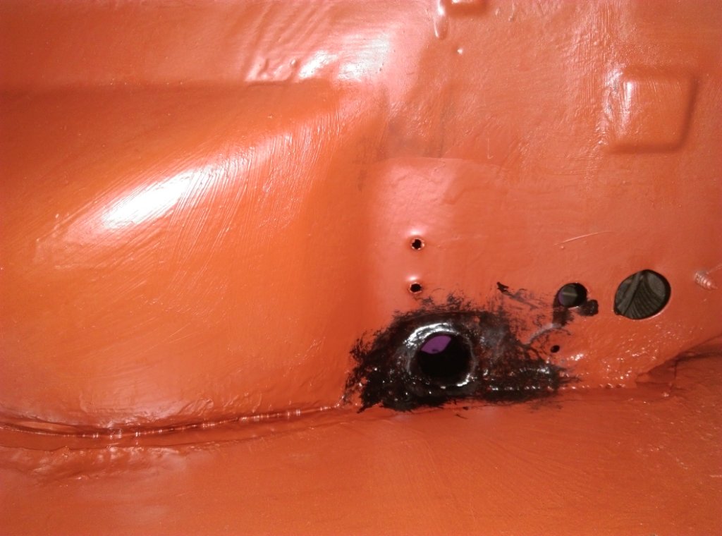

hier eine Stelle die, da gut versteckt, die meisten wohl nicht im Blick haben. Der Wasserablauf am 1303 vor der Frontscheibe.
Meist zugekleistert mit Dichtmasse und daher versteckt, wie auf den folgenden Bildern.
Das wird meine Winterarbeit, den Tank mache ich auf jeden Fall raus wegen dem schweißen und schleifen.
Was richtig nervt ist das Wischermotor und Gebläse keinen Stecker haben.
Eure Meinung dazu?
LG
Sebastian
Eure Meinung dazu?
LG
Sebastian

Hallo, mittlerweile ist auch der Gebläsemotor raus.
Wegen der umfangreichen Sonderausstattung ist das etwas anders als im Schaltplan den ich habe.
Heute mal die Drahtbürste fliegen lassen. Hat die Stelle schon mal jemand gemacht? Da kam schon mal ein neues Bodenblech rein.
Suche noch Ideen zum reparieren. Paar Ideen habe ich natürlich selbst schon.
PS : Hat jemand ein Bild von innen von dem Stutzen? Da war bei mir ein Plastikröhrchen mit Karosserie Dichtmasse eingeklebt.
LG
LG

Guten Morgen,
vielen Dank.
weist du zufällig noch, ob der Schlauch auf einem Stutzen steckt oder ist das ein Gummiteil das direkt an der Wand sitzt?
Vermutlich muss ich mir einen Stutzen oder Hülse drehen mit Bund, damit ich es einschweißen kann.
Oder so was: https://www.restaurieren.eu/tuelle-fuer ... mutter-pvc
LG
vielen Dank.
LG
- Beiträge: 9138
Re: Rost im Wasserkasten 1303
Die Kunststoffablaufleitung sitzt auf einem eingebördelten Metallstutzen. Bei Dir ist der Kragen noch zu sehen. Wichtig ist, damit daß Wasser auch abläuft, den Stutzen möglichst tief anzusetzen. Das wir mit der Mutter nicht funktionieren, weil Du dann zu hoch bist.
Die Versiegelung der Fugen ist die kritische Stelle. Da unsere Auto aber nicht ständig draussen stehen, sollte das mit PU sicher machbar sein.

Eine einfache Roststelle wäre auch mal schön.
Hab mir so einen Stützen gedreht, wird morgen eingeschweißt.
LG
LG

Wieder ein paar Stunden später
- Firefox
- Beiträge: 1797
- Fahrzeug: Mini Cooper
- Fahrzeug: Sfera RST 50
Schön gemacht.
Hauptsache der Einlauf liegt am tiefsten Punkt.

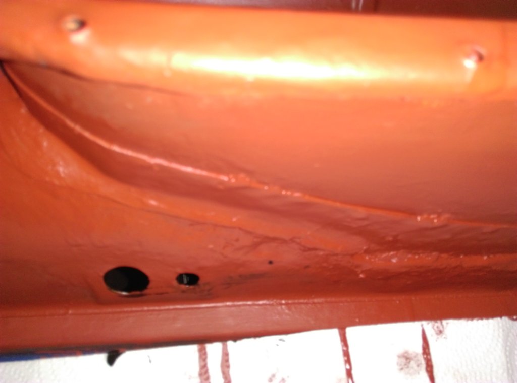

hat mir bitte jemand ein Detailfoto vom Halter des Gebläsemotors vorne und eventuell die Maße und Position des Halters?
Vielen Dank
Vielen Dank
- bluelagune
- Beiträge: 494
- Registriert: Mi 16. Nov 2011, 14:23
Das untere Blech ist wieder dran und somit die Verbindung zum Ablauf. Am Halter arbeite ich noch.
LG
LG
Ist doch ne gute Lösung.
Gummipuffer dazwischen und gut is.
Nahtabdichtung, danach kommt Brantho Korrux und zum Schluss dieses Wunderspray:
https://www.amazon.de/SDV-Chemie-Allesd ... d_rp_0_1_t
