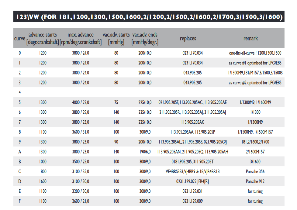

bei den 123 (ohne Tune oder BT) gibt es nur 16 Kurven zur Auswahl mit entsprechende UD Kurve….schau mal nach welche du ausgewählt hast.

Gewählt habe ich da gar nichts..... Ich habe den so eingebaut wie er geliefert wurde (nur den Distanzring zusätzlich eingebaut)
Das sind die kleinen DIP Schalter unter der Verschlussschraube seitlich?

Ich hoffe du hast einen originalen 123
https://www.123ignition.de/123-ignition ... typ-1.aspx
s. Kurve:
UD ist von 0,1 Bar - 0,25 Bar und gibt 10°dazu (80 bzw 200 mm/Hg)
Ob Kurve 0 überhaupt zu deinem Motor passt, kann ich nicht sagen. Deswegen empfehle ich immer den 123 Tune.
