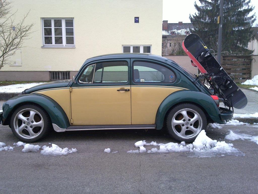

Winterreifen etc nicht vergessen
ansonsten stimmt leider alles was RedRat gschrieben hat, ein Trauerspiel
