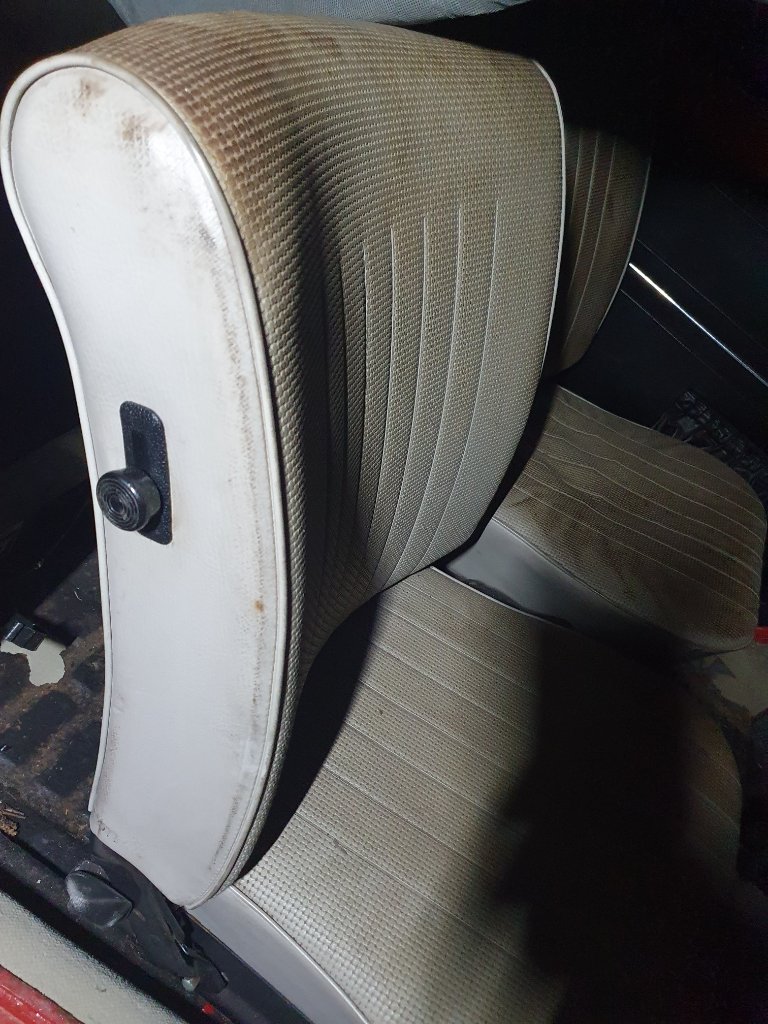

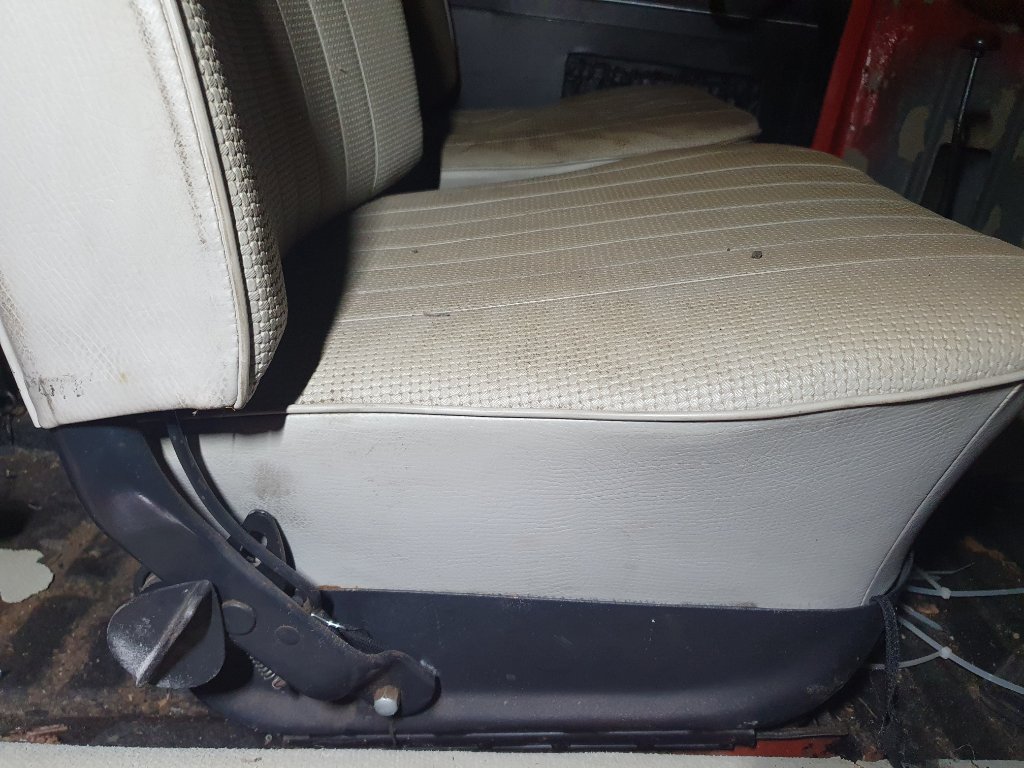

Das sind die Sitze, die aktuell im Cabrio verbaut sind!

Beitrag von alex857 »
Hallo, das ist auf jeden Fall ab 8/67 also Modell 68 und später.

Beitrag von Sable »
Ok, danke, also erst 20Monate später
