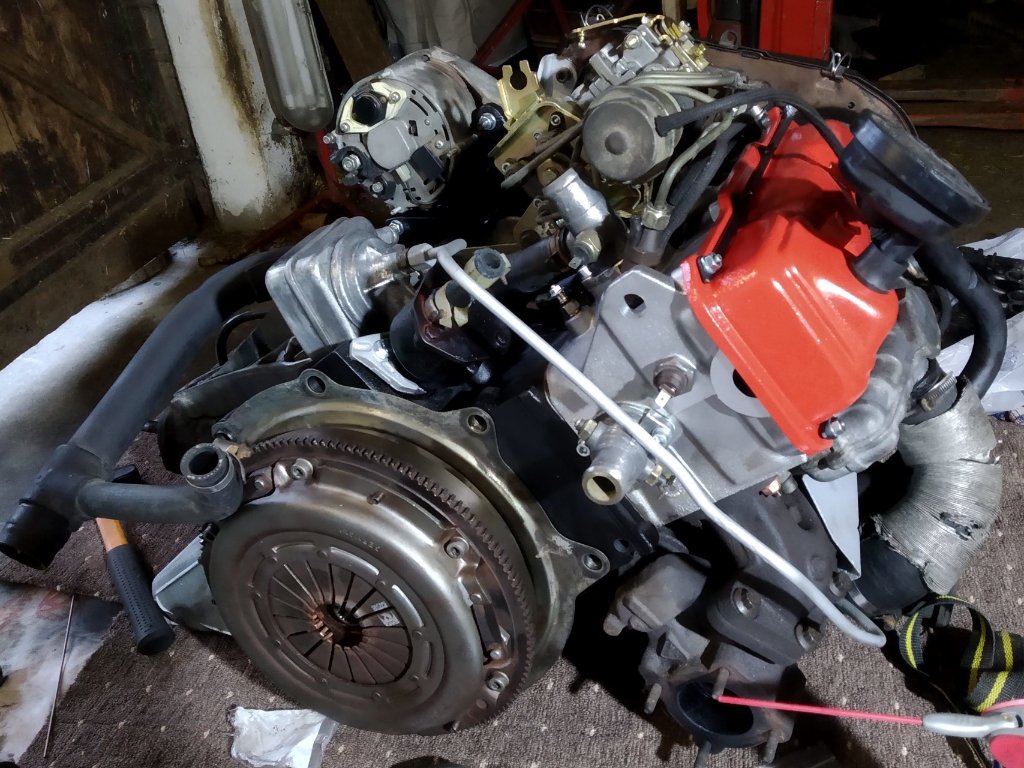

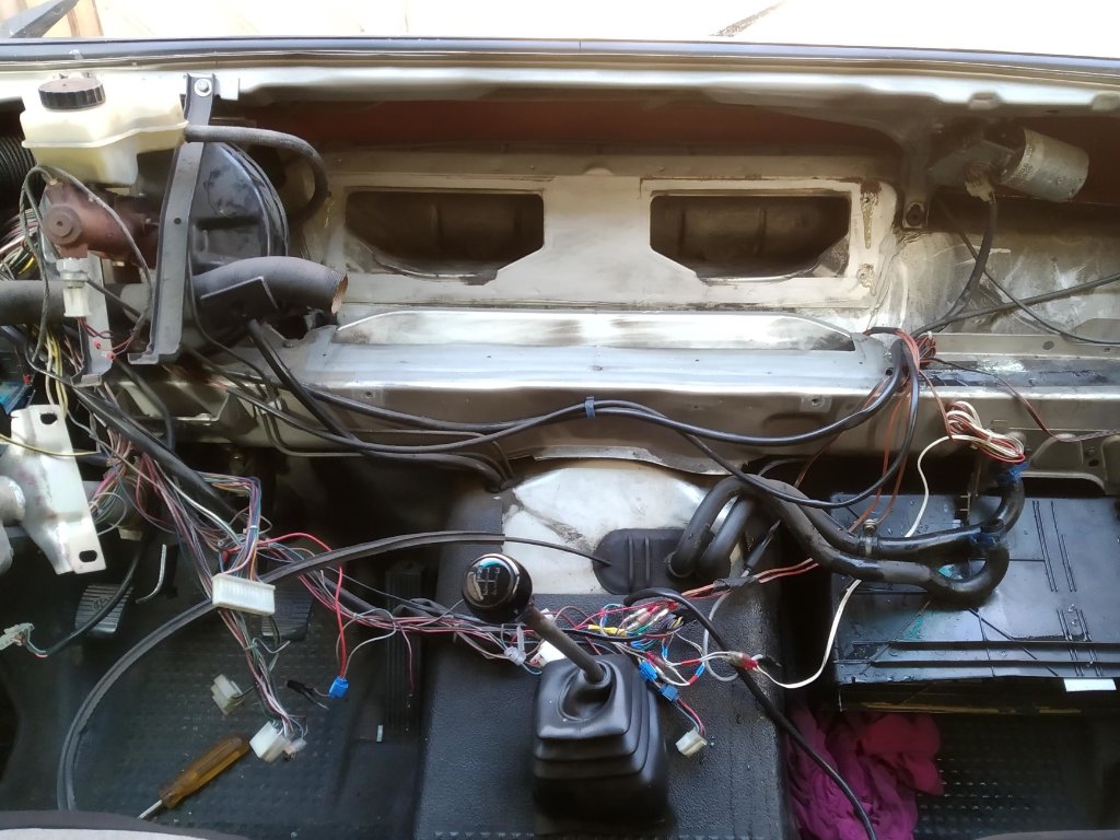

Hatte (und hat noch) ein paar Macken, die Campingeinrichtung war furchtbar verlebt, der Motor ziemlich tot aber dafür relativ bezahlbar. Also erst einmal den Innenraum neu gemacht und ein paar mal damit losgefahren. Im Oktober dann einen neuen Motor eingebaut:
Ein paar Kleinigkeiten repariert :D

Noch ein Tipp ! Immer schön die Auspuffkrümmermuttern nachziehen, wenn die ersten 1000km gefahren wurden :character-oldtimer: Und ein bis zwei alte (verzogene) Krümmer besorgen und planschleifen lassen. Die bleiben länger dicht!
Dazu einen Ölkühler nachrüsten. Der läßt sich schön vor dem Wasserkühler platzieren und ist dann unsichtbar.
Dann der wichtigste Tipp:
Die Enden der Wasserrohre prüfen, wenn es die Kunststoffrohre sind. Die reissen meistens direkt hinter den Metalleinsätzen ab. Das ist unter den Wasserschläuchen und nicht sichtbar.
Dann ist in Sekundenbruchteilen kein Wasser mehr da und der Motor ist komplett reif für die Urne, wenn es auf der Autobahn passiert.
