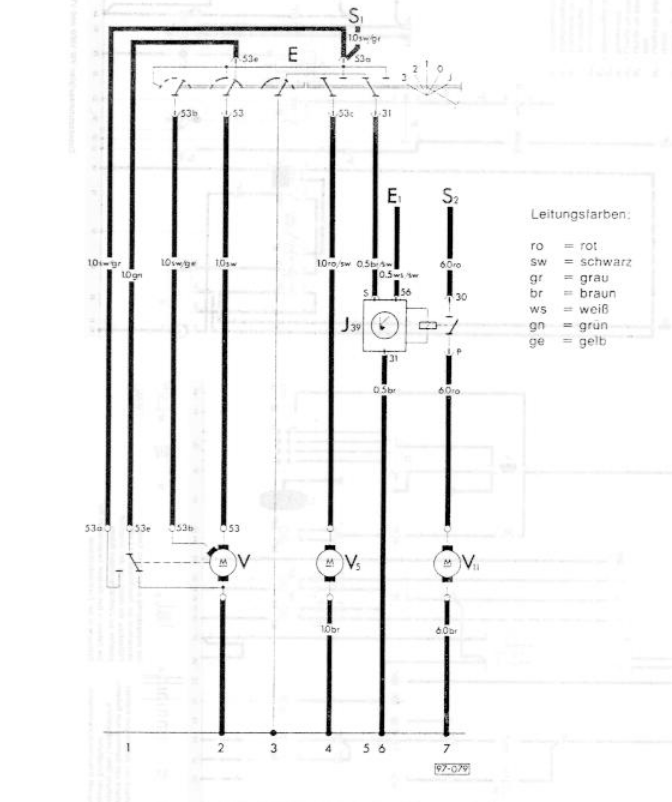

... ich hab mal grob geschaut.
Wenn das Relais 111955531 verwendet wird, steuert Kl.53s und 53m den Wischermotor über ein Zeitintervall.
Das Relais hat 5 Anschlüsse. Zu den o.g. genannten kommt noch S, 15 und 31.
Das kann keine Raketentechnik sein.
Stefan

So ist es Stefan.
Du brauchst halt noch die Schalterstellung.
Es wäre auch möglich, die langsame Stellung vom 2Stufenschalter dazu zu verwenden.

Danke für den super Link.
Genau diese Lösung habe ich mir bei meinem 1303 Cabrio gebastelt.
Es funktioniert einwandfrei.
Aber es ist die Hölle, den Lenkstockhebel komplett zu zerlegen. Die kleinen Federn fliegen Dir nur so um die Ohren.
Nachdem sich zwei Federn in der Werkstatt ins Nirwana verabschiedet hatten, bin ich ins Badezimmer umgezogen.
Da hatte ich die Chance sie wieder zu finden :-)
