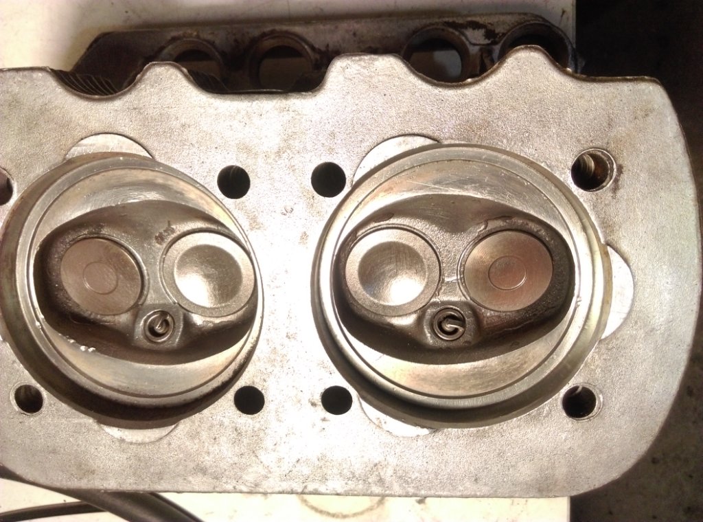

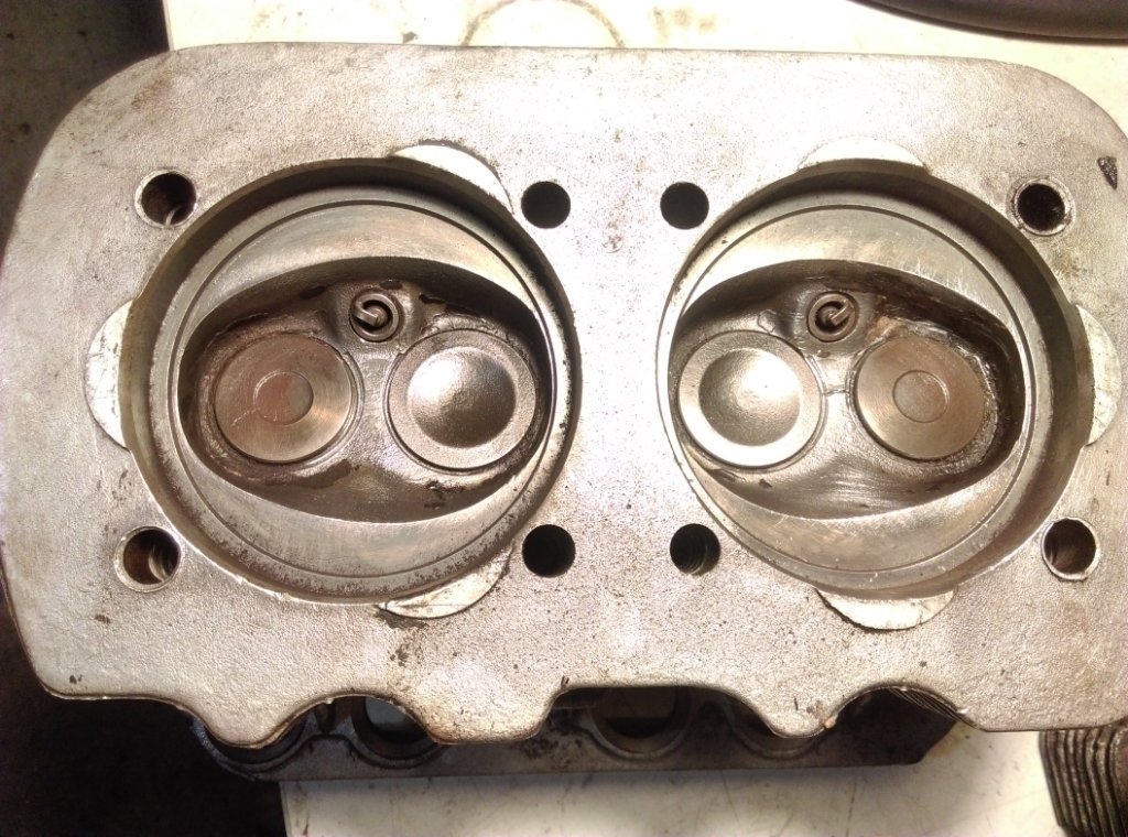

ich habe hier zwei relativ gute 1600 Doppelkanalköpfe. An zwei Zylindern leider mit Rissen zwischen den Ventilen.
Hat jemand Erfahrung mit Laserschweißen?

Ja.Bringt nichts!
Die Risse gehen IMMER bis zur anderen Seite durch...und müssten vorm Schweissen komplett ausgefräst werden.
Einfach Risse ignorieren oder neue Köpfe kaufen.Kosten nicht sie Welt!

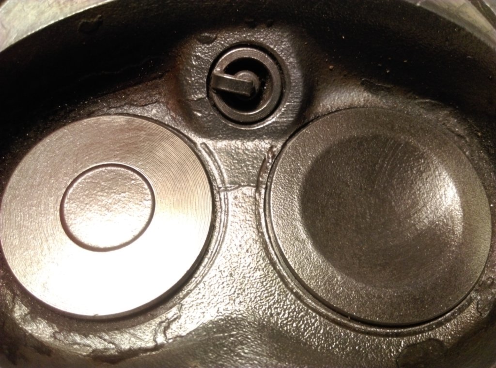

Die Risse sehen harmlos aus (selbst VW hat damals eine Freigabe erteilt, wenn der Riss nicht breiter als 1mm ist und das ist hier nicht der Fall). Zur Sicherheit vielleicht mal die Ventile ausbauen und schauen, ob er sich bis in den Kanal hineinzieht, dann sähe die Sache anders aus (-> Sitzring).
Da ist auch ein Riss hin zum Zündkerzengewinde - ich würde in alle 4 Bohrungen Buchsen einsetzen, dann hat man Ruhe, haben früher viele Tuner "serienmäßig" gemacht (heute nicht mehr, warum auch immer, Kosten?!)

Die Sitzringe müssen raus und den Riss müsste man möglichst tief wegfräsen. Dann mit dem Laser komplett neu aufbauen. Und anschließend bearbeiten damit die Ventilsitze wieder eingepresst werden können.
Wenn das jetzt keine super bearbeitete Köpfe sind würd ich mit das nicht antun. Hol dir neue und bearbeite die einfach.

An der Zündkerze ist kein Riss, das sind noch Reste von Ölkohle.
Ich werde versuchen, ohne die Sitzringe auszubauen, die Risse V-förmig aufzufräsen und dann lasse ich Laserschweißen. Im Nachbarort ist so eine Firma.

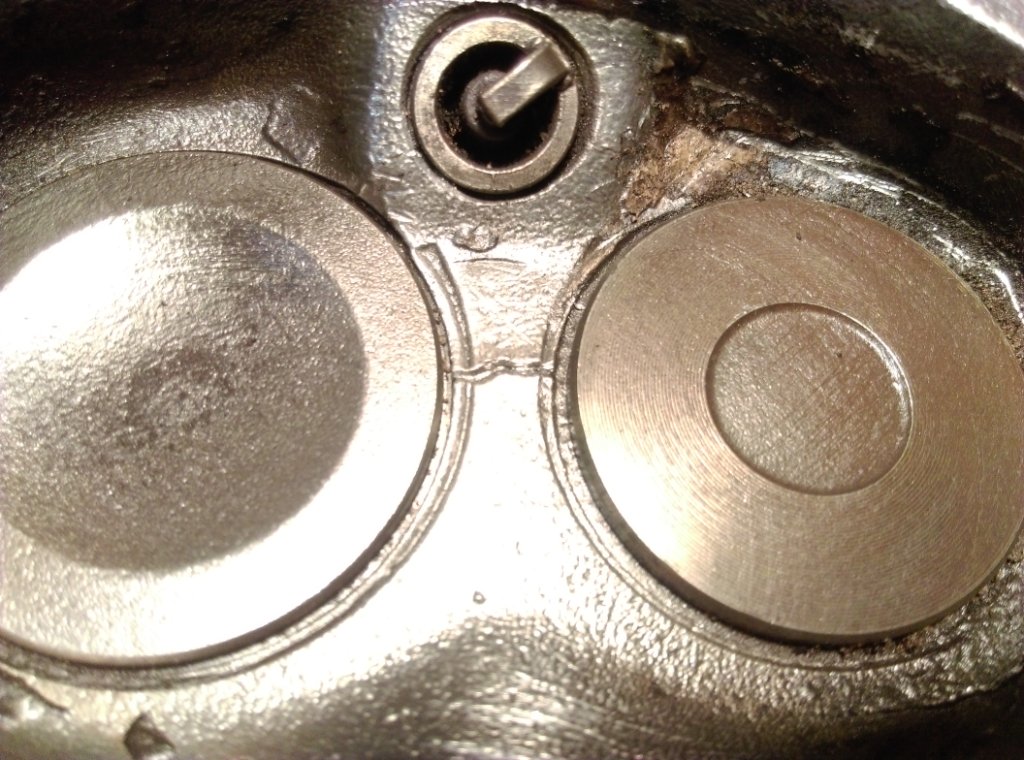

mittlerweile waren die Köpfe beim Laserschweißen. Mit dem Dremel geschliffen. Nun müssen die Ventile noch eingeschliffen werden.
LG

mal ganz nüchtern betrachtet und nur zur Erklärung.
Ventilsitzringe sind nicht eingeschraubt oder festgeschweißt oder so etwas.
Es funktioniert folgendermaßen. Im Alukopf wird eine zylindrische Bohrung gemacht.
Ein zylindrischer Sitzring aus einer Stahllegierung wird mit etwas Übermaß in den Alukopf eingeschrumpft.Es ist also ein Zylinder in einer zylindrischen Bohrung. Der einzige Grund, warum der nicht einfach wieder heraus fällt ist, weil er eingeschrumpft, also mit einer Druckpassung auf grund der Temperaturdifferenz festgeklammert wird.
Wenn ein Kopf nun einen Riss bekommt, dann ist diese "Umklammerung" weg. Warum ist das so? Na weil der Riss eben einen Spalt hat. Warum ist der Ring denn nun nicht schon heraus gefallen? Weil er sich warscheinlich über die Jahre hinweg etwas verklemmt hat, oder an der Aussenoberfläche mit dem Alu oxidiert ist. Fakt ist. Die Schrumpfpassung ist weg. Das ist wie eine Schelle an einem Gartenschlauch. Wenn die Schelle duchschnitten wird, ist die Klammerung weg. Dennoch fliegt der Schlauch nicht gleich ab, wenn er schon ein paar Jahre gesessen hat ;-)
Wenn man nun den Riss, oder Spalt wieder verschließt, dann hat man noch immer nicht das Problem behoben und auch die Schrumpfpassung nicht wieder hergestellt.
Der Riss ist nun zu und man sieht ihn nicht mehr. Das ist eben wie Schminke ;-)
Wenn so ein Ring heraus wandert und der Kolben kommt hoch.......na ja, dann muss eben irgend jemand nachgeben :oops:
Risse vom Kerzengewinde ausgehend sind dann jedoch weniger problematisch. Das Kerzengewinde ist dann eben nicht mehr in der Norm. Im Schlimmsten Fall fliegt die Kerze heraus, oder der Kopf bläst durch diesen Riss ab.
Man sollte sich das genau überlegen, ob man das Risiko eingeht.
Wie schon geschrieben wurde, sind gebrauchte Köpfe selten wirklich richtig gut. Sie haben Verschleiß. Überall und an jeder Stelle. Manche Teile sind auch schon "verschlissen" andere wiederum innerhalb einer Toleranz.

Ich habe leider verpasst Bilder zu machen als ich die Risse aufgefräst habe. Zwischen den Sitzen bestimmt 10 bis 15 mm tief, V-förmig.
Die Ventile und Führungen habe ich vorher alle vermessen und es liegen alle Werte noch gut in der Toleranz. Sonst hätte ich es auch gelassen. Außerdem ist mein Schweißer zwei Kilometer von mir entfernt, das macht so was auch angenehmer.
Die Sitze waren alle stramm, mir ist da nichts aufgefallen. Aber wie du schon gesagt hast, wird das erst die Praxis zeigen. Allerdings gehen die Köpfe wenn sie erst mal fertig sind ins Teileregal, aber ich bin ganz zuversichtlich das es hält. Garantie gibt es jedoch nicht 😉
LG
Sebastian
