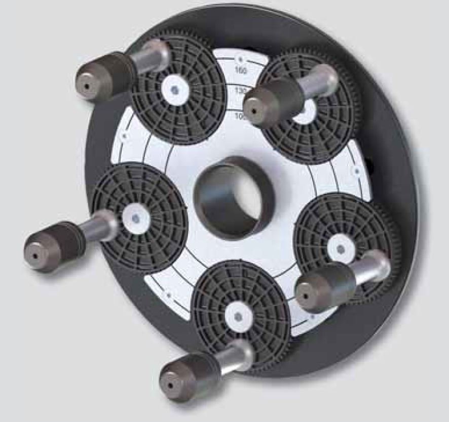

2022-05-16 20_37_59-Katalog_11-2014_HAWEKA - PDF-XChange Editor.jpg (81.92 KiB) 8519 mal betrachtet
Jeder Reifendienst sollte dieses Werkzeug haben, damit gehen Käfer und Fuchsfelgen ohne Beschädigung der Oberfläche.

Die Idee mit der Bremstrommel funktioniert nur, wenn die Bremstrommel auf die Wuchtmaschine angepasst wird. D.h. das nur noch die Radschraubenfläche übrig bleibt und in der Mitte eine passende Bohrung für die Maschine vorhanden ist. Vermutlich ist eine Eigenherstellung aus einer 1cm dicken Aluplatte einfacher und besser.
Das Bild von Henry passt auch nur für die 5 Loch Felgen. Die Anfrage bezog sich aber auf die 4 Loch Felgen.

von Henry / MKT
das Ding gibt es natürlich auch für 4-Loch. Fragt einfach mal den Wuchtmaschinenhersteller eures Vertrauens z.B. Haweka. Moderne Felgen gehen nur mit diesen Dingern. Wie wuchtet denn euer Reifenfritze eine Fuchsfelge????
