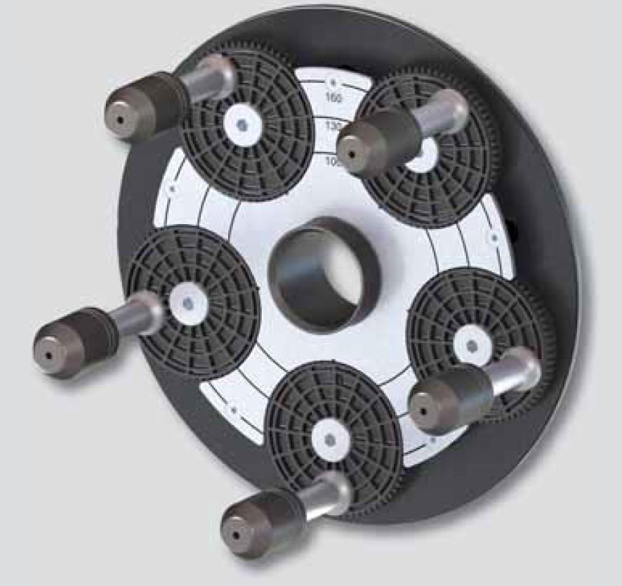

2022-05-16 20_37_59-Katalog_11-2014_HAWEKA - PDF-XChange Editor.jpg (81.92 KiB) 8508 mal betrachtet
Jeder Reifendienst sollte dieses Werkzeug haben, damit gehen Käfer und Fuchsfelgen ohne Beschädigung der Oberfläche.

Re: Räder zentrieren: Bolzenzentriert oder Mittenzentrierung ?
Die Idee mit der Bremstrommel funktioniert nur, wenn die Bremstrommel auf die Wuchtmaschine angepasst wird. D.h. das nur noch die Radschraubenfläche übrig bleibt und in der Mitte eine passende Bohrung für die Maschine vorhanden ist. Vermutlich ist eine Eigenherstellung aus einer 1cm dicken Aluplatte einfacher und besser.
Das Bild von Henry passt auch nur für die 5 Loch Felgen. Die Anfrage bezog sich aber auf die 4 Loch Felgen.

das Ding gibt es natürlich auch für 4-Loch. Fragt einfach mal den Wuchtmaschinenhersteller eures Vertrauens z.B. Haweka. Moderne Felgen gehen nur mit diesen Dingern. Wie wuchtet denn euer Reifenfritze eine Fuchsfelge????

Natürlich bieten die Wuchtmaschinenhersteller passende Adapter an - aber was nützt mir das wenn die Reifenfuzzis sich die nicht anschaffen weil halt inzwischen nur noch alle paar Jahre ein einzelner Käfer Fahrer daherkommt? Und die meisten davon sind noch völlig unwissend...und dann wird halt einfach Ratzfazz über das ungeeignete Mittenloch zentriert und fertig..... Und wenn sich hinterher da Lenkrad schüttelt - dann liegt's halt an dem alten Auto.... :angry-nono:
