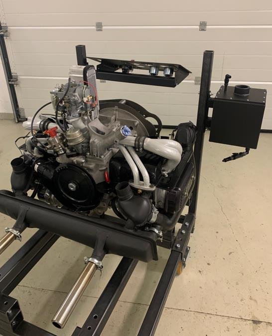

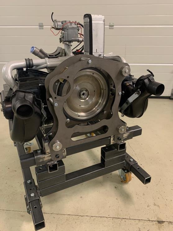

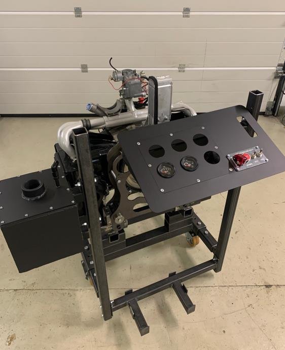

von JochemsKäfer
Man kann es auch übertreiben...das ist meine Lösung.
Anlasser wird von hinten angeschraubt.

Na das ist ja schon mal was.
Die Xmil Lösung würde mir aber schon reichen.
Wie dick sollte der Stahl oder Alu sein?
Re: Motor starten ohne Anlasser?
Verfasst: Mo 28. Feb 2022, 04:58
von JochemsKäfer
Hallo Norbert,
meine Konstruktion ist aus 5mm Stahl.
Grüße Jochem
