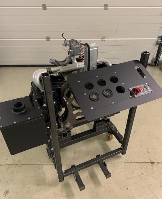

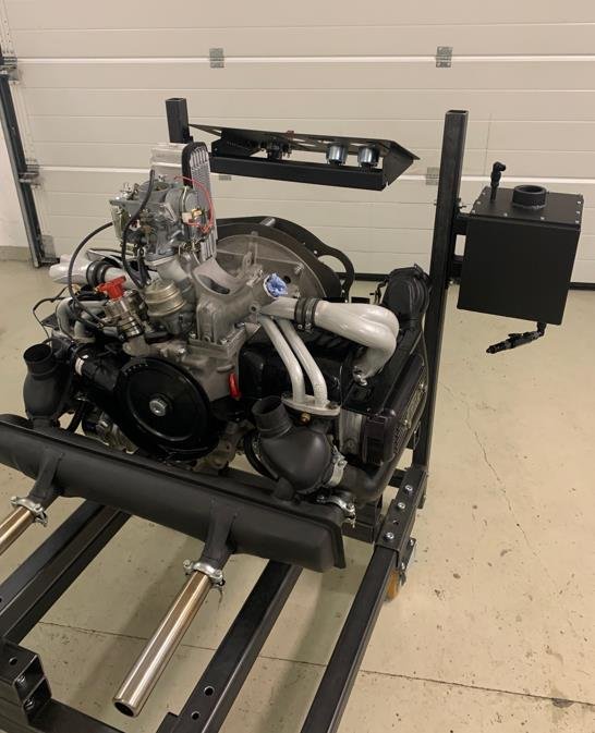

JochemsKäfer
Beiträge: 548
Käfer: 1303LS - '78
Wohnort: 88069 Tettnang
Re: Motor starten ohne Anlasser?
Beitrag von JochemsKäfer »
Man kann es auch übertreiben...das ist meine Lösung.
Anlasser wird von hinten angeschraubt.

JochemsKäfer
Beiträge: 548
Käfer: 1303LS - '78
Hallo Norbert,
meine Konstruktion ist aus 5mm Stahl.
Grüße Jochem
Xmil
Beiträge: 879
Käfer: 1302LS
Käfer: 1302A Flitzpiepe
Fahrzeug: Tesla M3LR
Wohnort: Dresden
Beitrag von Xmil »
5mm hätte ich jetzt auch gesagt, das ist aber schon Material was du mit normalen Werkzeug nicht mehr bearbeiten kannst.
Ausweichen könntest du auf 10mm Siebdruckplatte oder Aludibond-Platte
Du brauchst ja vielleicht auch noch eine Führung für den Anlasserrotor, die normal im Getriebe ist.
Aber ich möchte deiner Kreativität nicht zu sehr im Wege stehen ;)
Grüße Bert
