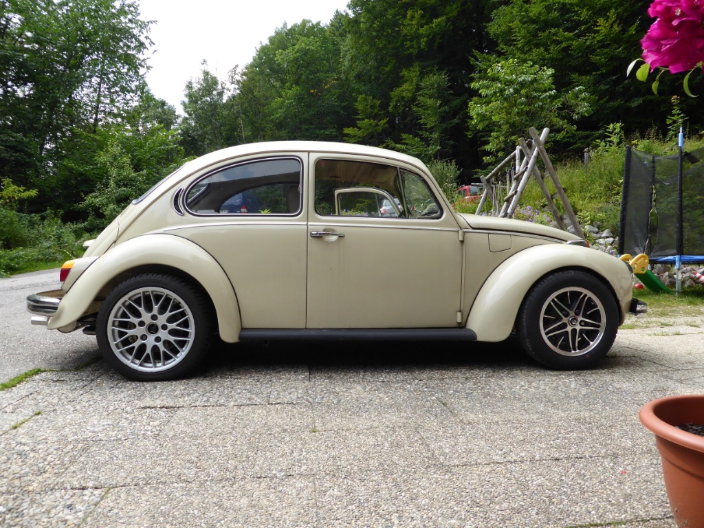

Hier ein Bild:
Re: 1302 mit mehr Wasabi
Verfasst: So 27. Feb 2022, 16:40
von Marc 69
Hintere Kreuzspeichenfelge sieht schöner aus
Verfasst: Mo 28. Feb 2022, 07:34
von Subadudu
Die an der VA montierten Cosmics waren die
Felgen mit denen ich das Auto an den neuen
Besitzer übergeben habe.
Die 17 Zoll Porsche Classic Felgen ist die neue
Bereifung des aktuellen Besitzers.
Diese werden zur Zeit aufgearbeitet.

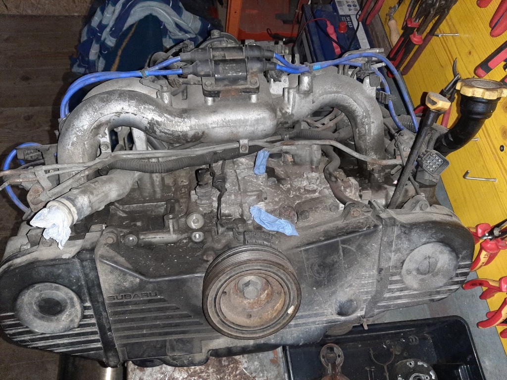

Der abgebildetete Subaru Motor ist die Ausgangsbasis
für den geplanten 200 PS Motor.
Subadudu
