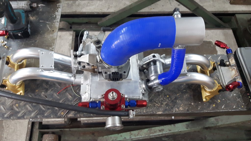

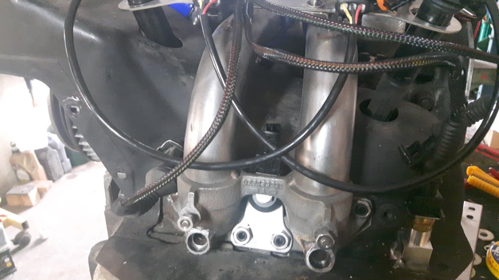

Für moderne EV musst du aber die Aufnahme ändern.
Hier sind EV14 Audi TT verbaut.

Düsenadapter gibt es hier: http://kaefer.motor-sport-service.de/ht ... teile.html

Dazu würden entweder die Adapter passen, oder ich lass die Saugrohre machen, wie Pit das gezeigt hat.
