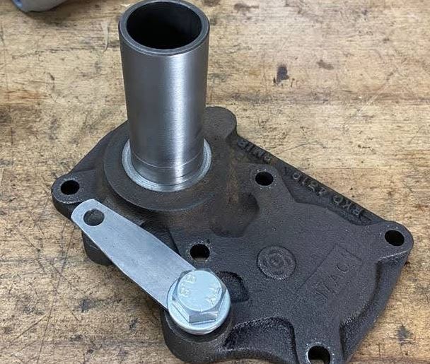

Das ist die Grund-Position. Da fehlen einige cm für den doch relativ tiefen Zentralausrücker. Hab leider kein besseres Foro zur Verfügung.
IMAG7654 (Mittel).jpg (174.96 KiB) 3217 mal betrachtet
