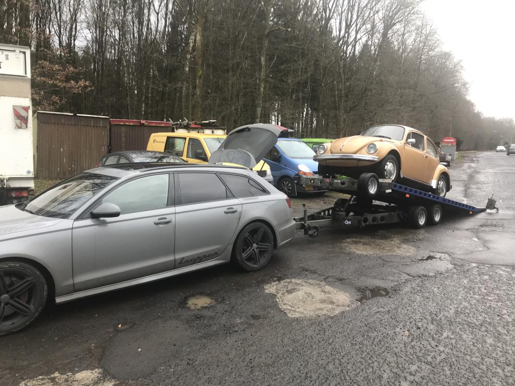

Hier ein paar Bilder vom Objekt, in Peters Auftrag
(Maya-Gold ist einfach schön)
