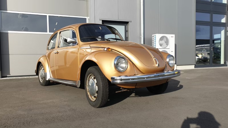

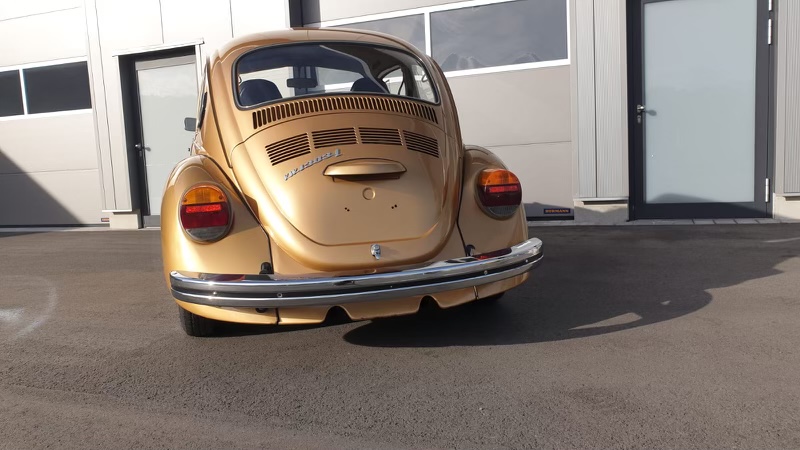

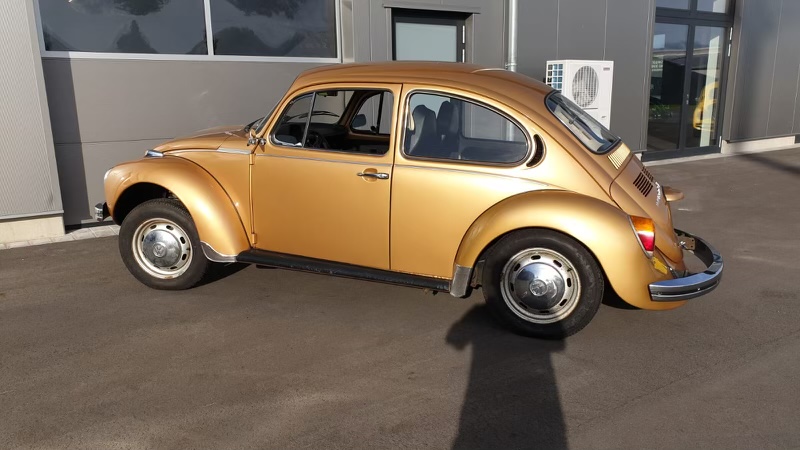

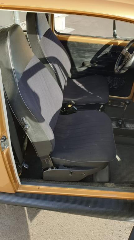

Hier ein paar Bilder vom Objekt, in Peters Auftrag
(Maya-Gold ist einfach schön)

Schicke Farbe,
Jetzt noch ein bisschen Fahrwerk, ordentliche Bremsen, schöne Felgen, Colorverglasung und den EJ 22 nicht vergessen.
Fertig ist das tolle Auto.
So stelle ich mir das vor.

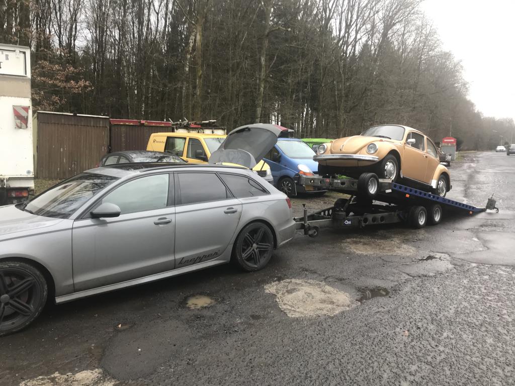

Der Maya Goldene ist beim Umbauer angekommen.
