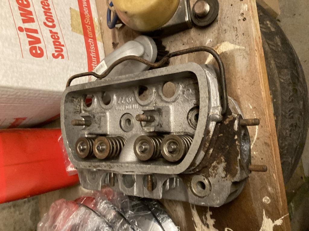

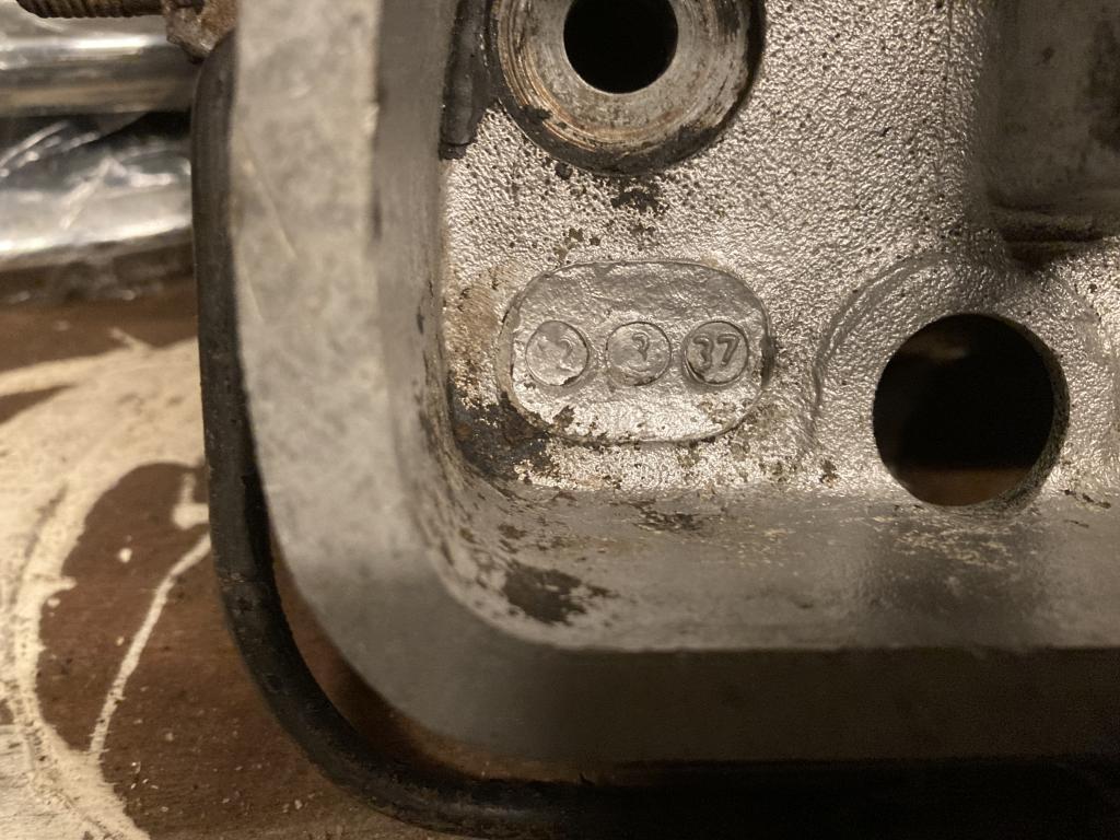

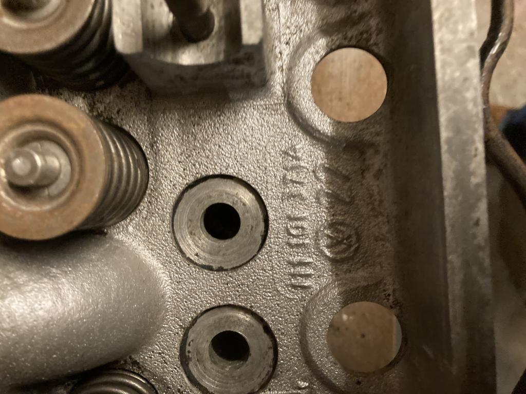

einer meiner 30 PS Typ 1 Köpfe hat zu der üblichen Teilenummer (111.101.371A) zusätzliche Gravuren/Prägungen. Wer kann mir sagen, wofür diese zusätzlichen Ziffern stehen (12 3 37)

soweit ich weiß, steht die fest eingegossene Nr. unter der VW Teile-Nr. dafür, aus welcher Guss-Kokille der Kopf stammt.
Die andere Nr. ist eine Chargen-Nr. (diente alles der Rückverfolgbarkeit/Qualitätssicherung)
