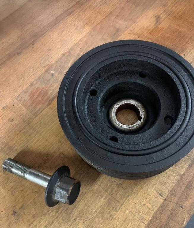

von JochemsKäfer
Endlich.
RS Subaru.jpg (68.93 KiB) 5467 mal betrachtet
Re: Riemenscheibe EJ 22
Verfasst: Fr 10. Dez 2021, 16:48
von Subadudu
Danke Jochem für das tolle Bild
Da kann man auch super die Nut erkennen
Die für den Keil vorhanden ist.
Subadudu

JochemsKäfer hat geschrieben:Endlich.
Und - wie habt Ihr sie nun aufbekommen ?
Verfasst: Sa 11. Dez 2021, 04:35
von JochemsKäfer
1100 Nm Schlagschrauber
