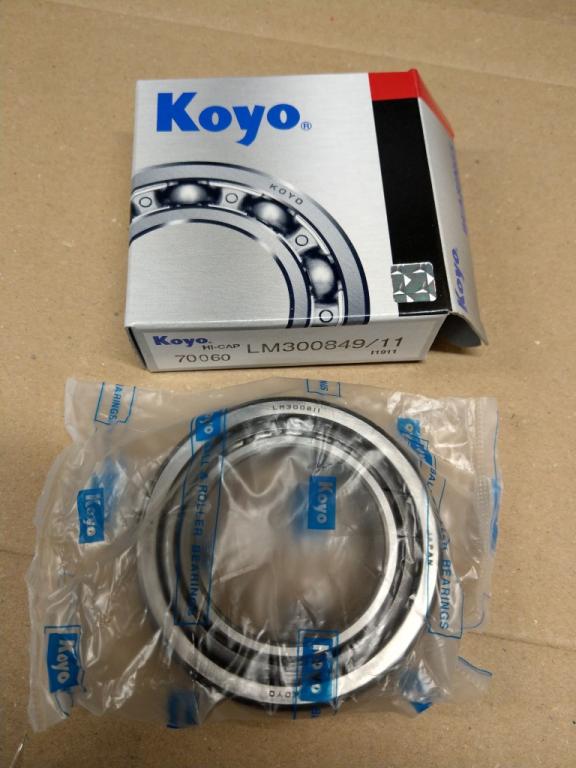

Da sind sie!!! 15EUR pro Stück bei AGROLAGER.
IMAG7640 (Mittel).jpg (56.85 KiB) 1186 mal betrachtet
Koyo soll der weltgrößte Lagerhersteller sein!? Ich lass es einfach drauf ankommen 8-)
