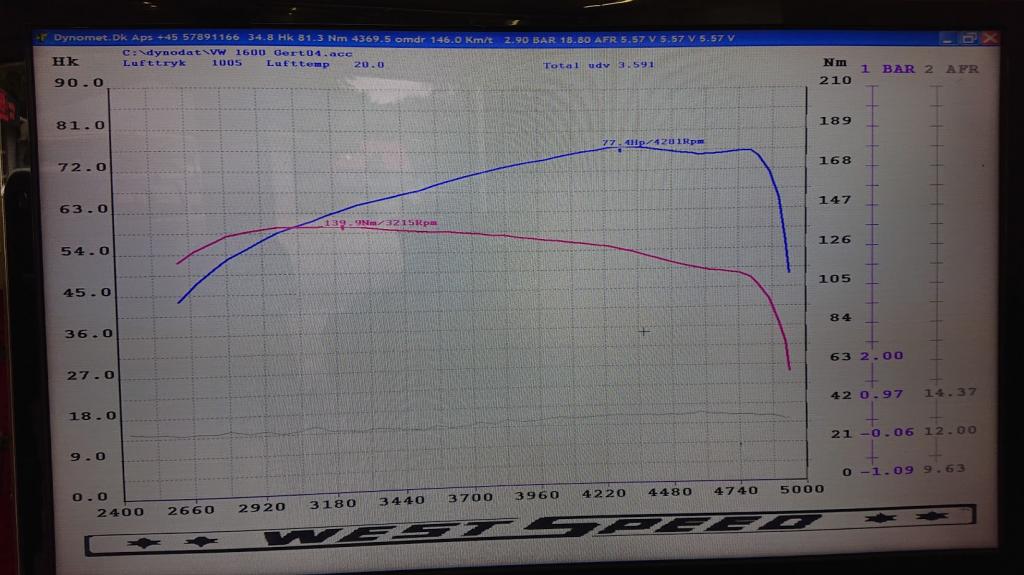

1641 type 3.
Std optik soweit möglich.
1969 Sgl relief Gehäuse. alle Ölkanale aufgeborht zu 71- Grösse.
Serie Schwungrad
Alles balanciert natürlich.
Pleuel erleichert 35 gr.
CB 2280 split Nockenwelle 224 Grad. 11,3/10,1 mm Ventilhub.(Eigenschleifung)
Serie 311 doppel Kanal Köpfe leich bearbeitet. Radius sitz einlass, 3 Vinkel Auslass. bearbeiteter Enlass Ventile. 8,7 - 1 Verdichtung. Racemaster Einzel Federn.
Solex 32 mm Vergaser mit 26 mm Venturi.
123 Bluetooth verteiler, achse geändert für ein modernere verteilerfinger. Pertronix 3 ohm Spule.
Serie type 3 topf ausgeräumt und nachgebaut wie ein "equal length" topf. Endrohr 35 mm I.D. mit Dämpfer.
Luftfilterkaste ausgeräumt und erhöht 8 mm. Nun mit Papierfilter.
Serie Schwungrad

Hi Torben, das sieht nach einem tollen Motor aus! Typ3 denke ich, dass es zwei 32er Vergaser sind, oder?
Was denkst du welchen Unterschied macht die Nocke gegenüber einer originalen?

Ein andere vorteil ist das mit dieser umbau ist der Spritverbrauch verringert mit ca. 10% nach tuning am Rollstand. Also, weniger verbrauchsunnybug84 hat geschrieben:Hi Torben, das sieht nach einem tollen Motor aus! Typ3 denke ich, dass es zwei 32er Vergaser sind, oder? Yep
In solche kombo´s gibt der Nockenwelle ca 12 ps und 15-20 Nm über der Serie Welle. Ein normaler straight pattern 2280 ca. -9-10 ps und ca. 15 Nm.

Remember this?.
Leider hat der Motor ein schade wegen ein von die Abschlussventile in voller oben zustand stand, so der Motor war entfülled mit Kraftstoff :-/ Soo, wieder zerlegen und neue Lager, KuZ etc.
Wenn es aus einanander war machte wir ein paar kleine änderungen. Verdichtung von 8,7 bis 9. Einlass Ventile bearbeitet mit ein "anti reversion" spur. Luftfilterkaste mit 3 20 mm löcher gebohrt ür weniger unterdruck am vergaser an Vollgas. Die type 3 Vergaser bis 34 mm Drosselklappe umgebaut und die Venturi von 26 bis 27 mm ausgetauscht.
Resultat. Bessere leistung überalles.
Eine NACHTEIL ist, das nun ist da so wenig unterdruck im Saugrohre von 95 kmh & up das man nicht mehr super cruise machen kann. - Also mit zündungsavancierung. So villeicht wird es bei Früjahr zurück getauscht zu 32 mm Drosselklappe.
