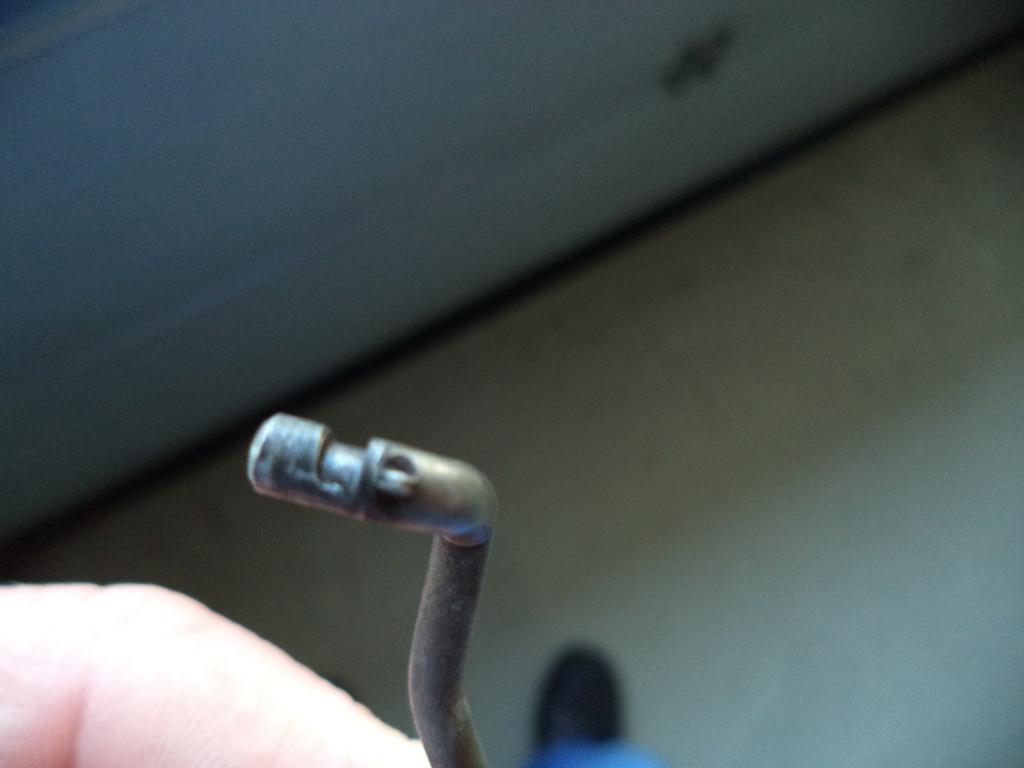

Beitrag von drei03 »
Servus,
was die Beschleunigerpumpe angeht, so muß diese akurat und nicht verzögert beim
Gasgeben einspritzen. Das Einspritzröhrchen sollte an der Drosselklappe vorbei in den
entsehenden Spalt spritzen! Wie die Menge geprüft werden kann wurde schon angesprochen.

drei03 hat geschrieben:Das Einspritzröhrchen sollte an der Drosselklappe vorbei in den
Es gibt auch Vergaser, die haben einen Austrittsarm mit breitem Kragen und darauf soll dann gespritzt werden - ich bilde mir ein, grundsätzlich ist es besser, wenn schon am Austrittsarm zerstäubt wird...

Das Röhrchen der Beschleunigerpumpe spritzt in den Drosselklappenspalt - so wirds auch im Solex Heft vom 31 Pict 4 dargestellt.
