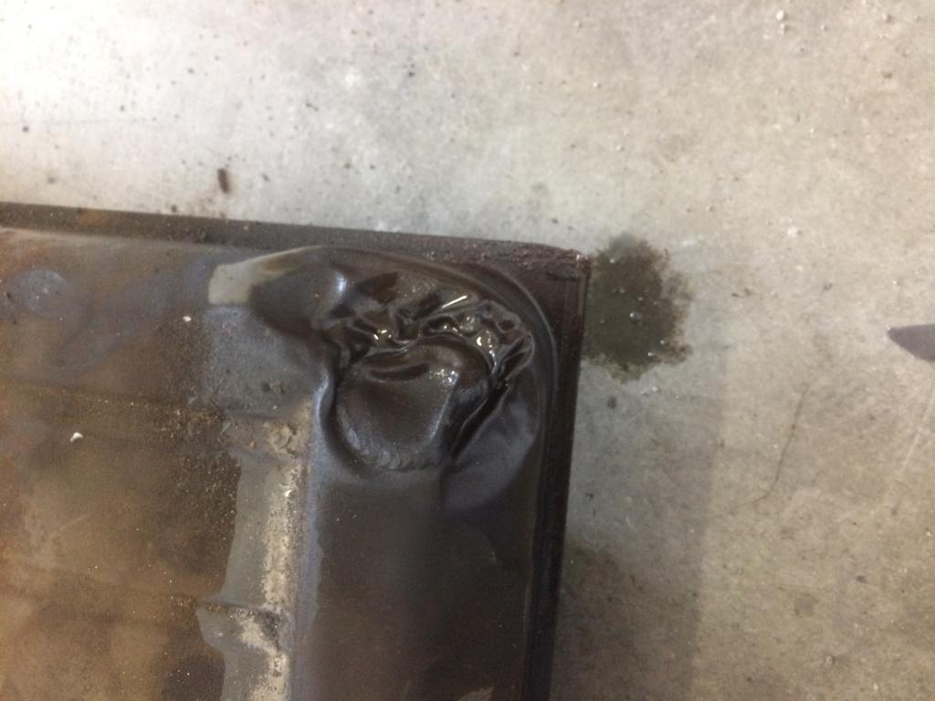

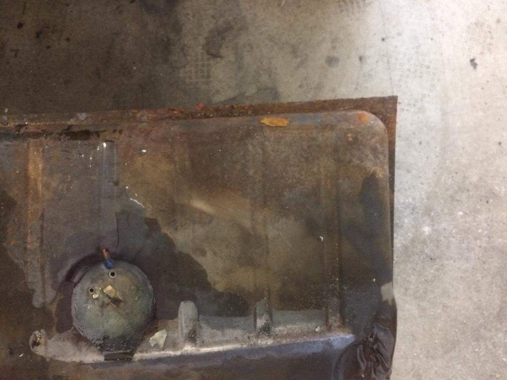

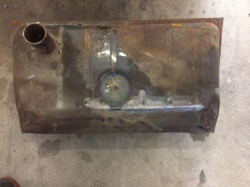

So richtig kann ich das auf den Bildern nicht erkennen aber das scheint mir ein umgebauter Tank ab 67 zu sein.
Sieht aus als wenn der gekürzt worden wäre, was ja noch ganz gut gemacht ausschaut aber die eingedrückten Ecken sehen dagegen schon ziemlich dilettantisch aus.

würde einen neuen Tank kaufen und ihn nach deinem Muster umändern lassen . (der 61-67 sieht ähnlich aus )

bugweiser hat geschrieben:würde einen neuen Tank kaufen und ihn nach deinem Muster umändern lassen . (der 61-67 sieht ähnlich aus )
War auch mein erster Gedanke das er einem 61- 67 Tank ähnelt.
Mess doch mal deine Öffnung wo der Tank rein kommt, damit du weißt wie groß der Tank sein muss.

Glaube aber nicht, dass du um das Abändern (lassen) eines Serientanks rumkommen wirst.

Speedy63 hat geschrieben: aber die eingedrückten Ecken sehen dagegen schon ziemlich dilettantisch aus.
Wenn man genau hinsieht, dann sieht man, daß an den Ecken schon kleine Bleche eingesetzt wurden um die Ecke zu entschärfen. Das hat aber scheinbar nicht gereicht und dann wurde halt der Hammer genommen.

der von 61 - 67 . Nur muss der Stutzen auch versetzt werden. Vorteil eines neuen Tanks ist , da war noch kein Benzin drin . Also flexen und schweissen unproblematisch .
