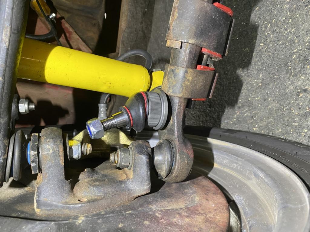

Vor dem Umpressen der Traggelenke wollte ich mir noch die aktuelle Situation ansehen. Ich kann mir nicht vorstellen, dass eines der Gelenke schon im Anschlag liegt. Hier ein Bild mit voll eingeschlagenem Rad auf dem Boden stehend, zum Vergleich daneben ein neuen NK Gelenk:
Die Traggelenke sind freigängig und ich konnte nichts finden, was klemmt. Sind die über Versteller tiefergelegten Vorderachsen einfach so hart, dass man zB über Geschwindigkeitshügel schon freiwillig mit weniger als Schrittgeschwindigkeit fährt?

Auf dem Bild sieht das nach gelben Konis aus, da solltest du dich aber über eine gewisse Härte nicht wundern....

von rme
macone hat geschrieben: Hier ein Bild mit voll eingeschlagenem Rad auf dem Boden stehend, zum Vergleich daneben ein neuen NK Gelenk:
Der Arbeitsweg der Gelenke ist in Fahrzeuglängsrichtung, nicht quer. Dein Bild irritiert mich da etwas.

In Fahrzeuglängsrichtung stehen die Traggelenke noch gerader als auf dem Bild zu sehen, die sind sicher noch nicht am Ende. Beim Runterdrücken der Front ist noch Federweg da, nur eben nicht mehr so wahnsinnig viel. Wichtig war mir in erster Linie, dass mir nicht irgendwann die Traggelenke wegfetzen.

Das Bild gibt leider nicht viel her.
Stimmt denn die Einbaurichtung der Traggelenke?
