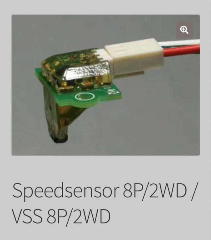

Habe schon den Speedpuls Geber am Tacho im Verdacht. Der geht vor zeigt ca 25km/h mehr an als real.

Hallo hast du dem Steuergerät ein Signal
Gegeben für den Speedsensor
Subadudu
Re: Ej22 Leerlaufdrehzahl
Verfasst: Di 30. Mär 2021, 16:14
von Landy74
Ja, hab nen Impulsgeber verbaut.

Das IAC Ventil kann (z.B. auch bei meinem Weißen) auch mit anderen Werten laufen wie landläufig propagiert wird.
Der Speedpuls sollte jedenfalls die korrekt Geschwindigkeit zeigen.
Wo es vermutlich hier nicht die Ursache für das Problem ist.
