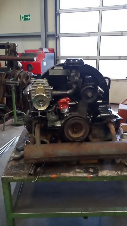

Ja, wieder etwas aktiver.... hatte die lezten Jahre ein Motivationsloch.
Mir ist ein 54er Ovali zugelaufen und der braucht jetzt ein paar vintage/retro Pferde. Aber Typ 1 ist mir fremd :character-blues:

ziel sind 60 ps mit asin amr500 und megaspuirt (1x düse bmw gs 1200, 4-fach spule vom beetle/golf4) mit originalvergaser als drosselklappe. eigenlich wollte ich den wbx nachbauverteiler zur triggerung nutzen, aber der ist schon sehr schlecht verarbeitet. werde jetzt das schwungrad fräsen und den originalverteiler verbauen.
motor kommt in einen normalen ovali.
