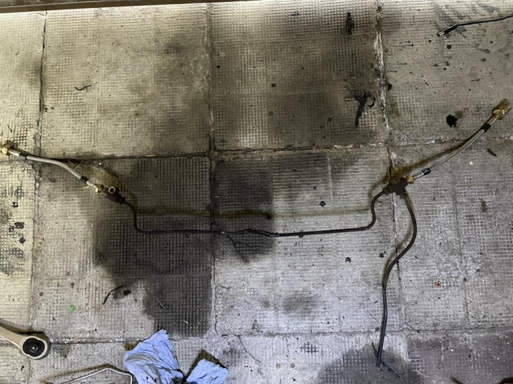

Also - raus ging schon mal besser als gedacht:
Ich habe die beiden Messingverbinder hinten losgeschraubt und die lange Leitung im
Innenraum gekappt. Zwischen Häuschen und Bodengruppe hat es an einer Stelle bei
Der Querleitung leicht geklemmt- da hat ein großer Schraubenzieher geholfen.
Die Metallschelle in der Mitte ist etwas schwer zu erreichen, da hat ein Schraubendreher
mit mehreren Verlängerungen geholfen.
Jetzt kann ich die neuen Leitungen nachbiegen und vormontieren.
Dann schiebe ich das vormontierte Konstrukt von hinten wieder nach vorne durch.
Jetzt muss ich nur noch die neuen Leitungen hier haben.

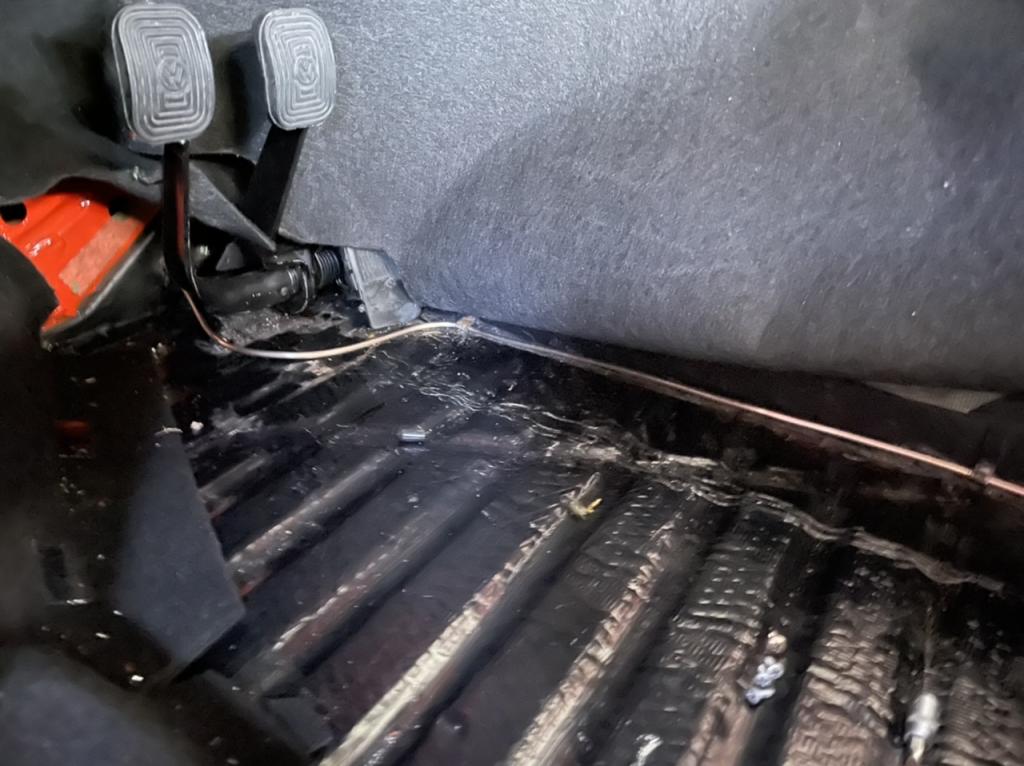

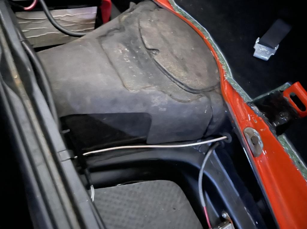

So, hintere Querleitung und lange Leitung nach vorne gewechselt.
Ging ganz gut.
Vorgebogen, mit den Verteilern verbunden und in den Innenraum eingefädelt- von da schön verlegt nach vorne.

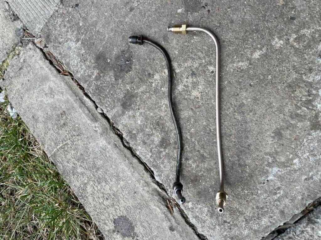

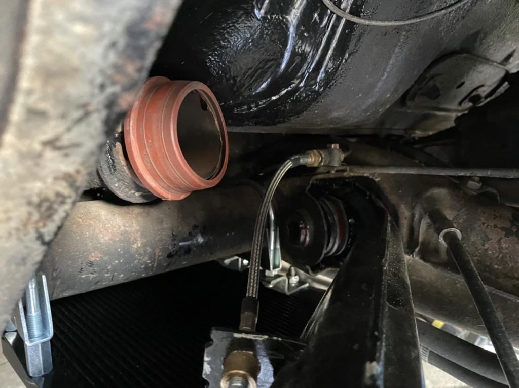

Mal als Ergänzung noch ein Bild alt vs. neu- die Leitung am Vorderen Federbein zum Bremssattel.
