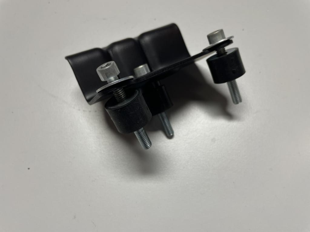

Ich hab da mal was vorbereitet:
Re: Benzinpumpe akustisch "entkoppeln"
Verfasst: Sa 27. Feb 2021, 13:01
von WestiT3_1986
Dann will ich euch meine Lösung nicht vorenthalten.
Gleich noch die Kabel neu und ordentlich verlegt und die Pumpe zusätzlich mit
einer “Lärmdämmung” versehen.
Die Pumpe ist wie empfohlen von oben gehängt gelagert.
