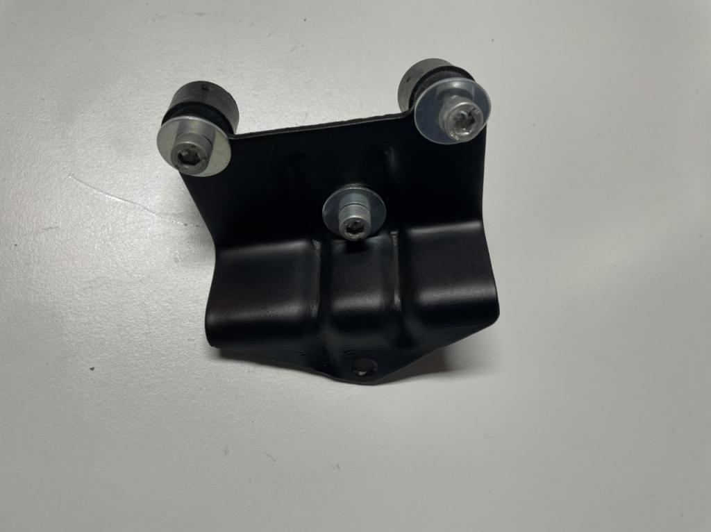

Re: Benzinpumpe akustisch "entkoppeln"
Ich hab da mal was vorbereitet:

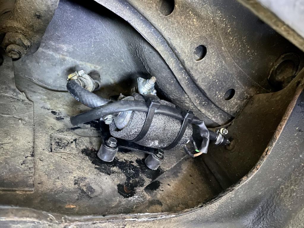

Dann will ich euch meine Lösung nicht vorenthalten.
Gleich noch die Kabel neu und ordentlich verlegt und die Pumpe zusätzlich mit
einer “Lärmdämmung” versehen.
Die Pumpe ist wie empfohlen von oben gehängt gelagert.

- Firefox
- Beiträge: 1797
- Fahrzeug: Mini Cooper
- Fahrzeug: Sfera RST 50
Da sieht ja mal nach "silent operation" aus.
Hab meine Pumpe damals am Getriebe befestigt, das ist weit weg genug um was von ihr zu hören.
Obwohl ich das Geräusch der Pumpe bei der Geräuschkulisse wohl eh nie hätte wahrnehmen können.
Als Leisetreter sind Käfer ja eh nicht bekannt.
Aber reicht denn der im Lieferumfang enthaltene Einbausatz mit Gummistreifen nicht aus um die Vibrationen zu dämpfen ?
- WestiT3_1986
- Beiträge: 422
- Registriert: Di 16. Jan 2018, 11:22
- Käfer: 73' 1303 Blutorange
- Transporter: VW T3 Westfalia EJ22
- Fahrzeug: Mazda MX-5 Turbo
Ich hatte und hab den ja am Beifahrer Fußraum verschraubt gehabt und
einfach nur verschraubt hat man das Surren der Pumpe schon stark gehört.
