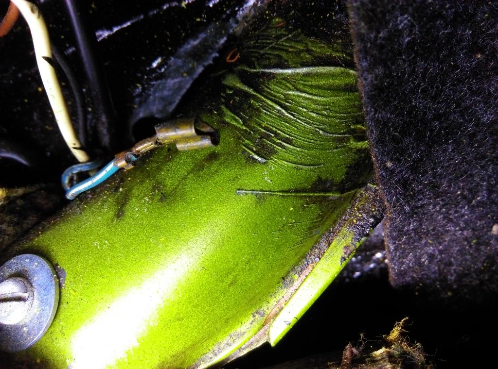

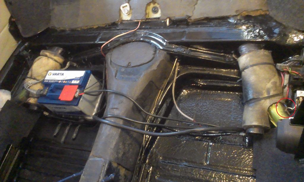

ich habe ein Kabel übrig und weis nicht wohin. Siehe roter Kreis auf dem Bild.
Es ist ein 1303 von 74. Es wurde mal ein elektronischer Regler nachgerüstet, ich denke das Kabel war mal am mechanischen dran (der beim 1303 unter der Rücksitzbank befestigt ist).
Könnte Ladekontrolle sein, aber mir ist noch nicht aufgefallen, das die nicht gehen würde.
Steh irgendwie auf dem Schlauch.

Ich habs:
Diagnosestecker:
Kammer 5: blau-weiß von Relais Heckscheibenheizung
