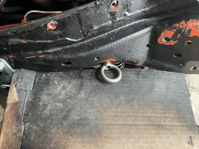

Schablone Beifahrerseite Oberkante Stoßstangenhalter

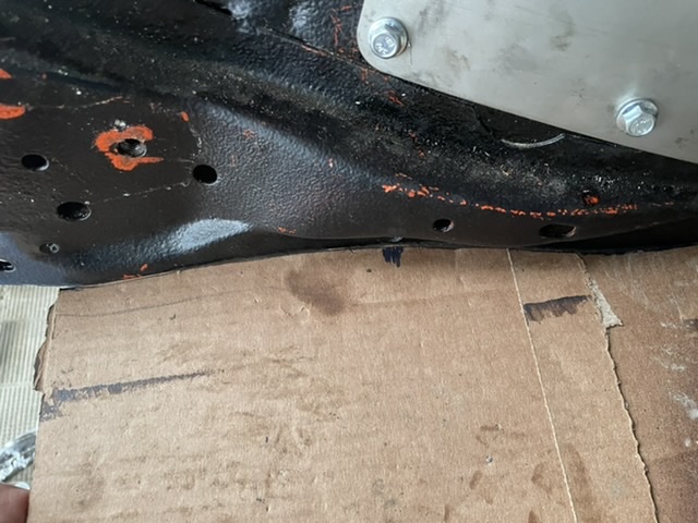

Schablone Beifahrerseite Unterkante Stoßstangenhalter

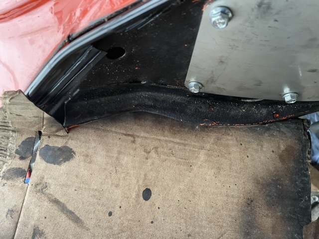

Schablone Fahrerseite Oberkante Stoßstangenhalter

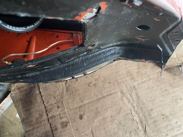

Schablone Fahrerseite Unterkante Stoßstangenhalter
Ich habe schon mal versuch mit einem Flaschenzug und einer Öse den Knick wieder raus zu ziehen.
Allerdings ist durch die (ehemals) horizontale Kante an der Seitenwand und den aufgesetzten Stoßstangenhalter das ganze dort ziemlich massiv.
Habt ihr andere Idee, was eine "einfache" Lösung wäre- bin da für kreative Gedanken dankbar.
Ich hatte schon überlegt den Stoßstangenhalter mit einem Schweißpunktbohrer abzubohren - dann sollte das Blech ja leichter zu massieren sein.
Danach einen neuen Halter anschweißen und damit die originale Formgebung wieder herstellen?

vielleicht mit einem Stempelwagenheber und einem Kantholz hydraulisch raus drücken. An einem Fixpunkt (Garagenwand) ansetzen.

Das mit dem Abbohren ist eine gute Überlegung, allerdings wird sich das Blech wehren, das ist ziemlich massiv angepunktet. Danach evtl einen Zughammer zum Herausholen einsetzen...
Wenn das alles nicht klappt, kannst nur ein Endspitzen-Reparaturblech einschweissen.

Drücken funktioniert da nicht. Ich nehme dazu eine alte Stoßstangenhalterung befestige daran ein Stahlseil und lege es um einen soliden Poller. Dann rucke ich das Auto mit der Kupplung an. Das hat bisher immer ganz gut geklappt.
Wichtig dabei, das Seil und das Auto so ausrichten, dass die Zugrichtung in der Flucht der Endspitze ist. Sowohl seitlich, wie auch in der Höhe.

Bei meinen Jugendcrashs lief das auch mit einer Kette und einem soliden Baum auf einem Privatgrundstück. Richtung und Größe der Krafteinwirkung müssen aber gut passen. Die Größe der Kraft kann vorsichtig gesteigert werden. Bei Fehlern ist das Auto evtl. krummer als vorher. Deshalb würde ich empfehlen, dass zusammen mit jemandem zu machen, der mit solchen Aktionen Erfahrung hat. Ein ansonsten so schöner und gut erhaltener Käfer wäre mir als Erstversuch zu kritisch. Ich hatte seinerzeit Hilfe von einem erfahrenen Karosserieschrauber.
Ein Stahlseil halte ich wegen der Elastizität für ungeeignet. Verschiedenste Bauwerke und Bäume im öffentlichen Raum auch - könnte sonst teuer werden, wenn der Blockwart das sieht.

Naja, ich glaube da vertraue ich doch eher auf die Variante des abbohrens des Stoßstangenhalters und richte dann nur das Seitenblech.
Lackieren muss ich an der Stelle wohl eh, dann habe ich wenigstens wieder einen geraden Stoßstangehalter (und hoffentlich dann auch Stoßstange, die hing nämlich dort entsprechend auch etwas)
Da ich gerne vor dem nächsten Motorlauf die Stößelschutzrohre gewechselt hätte ergibt sich da sonst ohnehin eine Huhn/Ei Situation...

Die Methode mit der Kette und dem dicken Baum funktioniert prinzipiell, ist aber sehr ungenau und kann schnell zum Überziehen oder gar zum Abreißen führen.
Ich habe mir eine Vorrichtung gebaut, die an den Endspitzen und an den hintersten Warmluftkanal-Verschraubungen befestigt wird und als Aufnahme für einen Hydraulikzylinder dient. Damit kann ganz gezielt gedrückt werden, und auch zu einer Seite verschobene Ärsche bekomme ich damit gerade.
