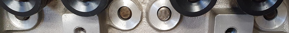

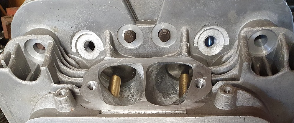

die stehbolzen für die zylinder sind natürlich zu kurz...
hab mal im netz gestöbert, aber die "extra" langen sind ja nur 13 mm länger...
das reicht bei den meisten meiner bolzen aber nicht...
gibts noch längere? oder maß-stehbolzen?
danke
gruß lothar
wie es immer so ist,
es passt ja erst mal gar nix zusammen...
danke
gruß lothar

Also, wenn ich mir das Bild so anschaue - hast Du (oder der Vorgänger dieses Gehäuses) die Buchsen für M8 anstelle von M10 "reingedreht"? - darauf deutet Deine Frage ("steht das gewinde dan nen knappen zentimeter im kurbelgehäuse") sowie die unterschiedliche resultierende Länge der Bolzen auf dem Bild drauf hin...
Richtige Buchsen (von VW gibt es 2 Längen), die gerne etwas knapper reingedreht (innen im Gehäuse wird ja eh Material weggenommen - außen geplant) und längere Bolzen, dann passt das

ne,
das sind M10 bolzen
gruß
ne,
das sind M10 bolzen
gruß

stimmt
jetzt sieht man`s
Dann ist es einfach: Das Gewinde im Gehäuse ist so lang, da kann man einige Gänge rausschrauben vom Bolzen.
Bei gleichem Material sagt man: Das Gewinde trägt auf der 1,5fachen Länge des Durchmessers, bei Stahl in Magnesium muss es mehr sein, aber etwas raus geht immer...
bzw. "die Langen" kaufen...
