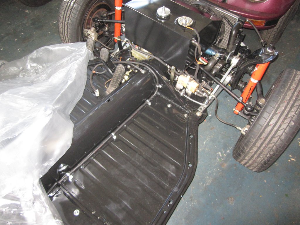

Guten Tag zusammen,
ich habe mir vor sieben Jahren einen Apal Corsa zugelegt und ihn damals komplett zerlegt. Corona sei Dank habe ich jetzt Zeit, den Buggy wieder aufzubauen - mit vielen Neuteilen die ich damals gekauft habe und mit vielen aufbereiteten Teilen.
Ich habe mal eine Frage in die Runde: Wie habt ihr Eure Bodenplatten innen hergerichtet? Es soll ja gut aussehen, daher gibt es doch bestimmt viele Ideen, die über nacktes Blech oder Teppichbeklebung hinausgehen. Ich fände es klasse wenn ihr ein paar Fotos von Eurem Buggy einstellen würdet, vielleicht gibt mir das dann Hilfestellung, was ich mit meinem so anstellen könnte.
Danke & Gruß Bernd
Danke & Gruß Bernd
