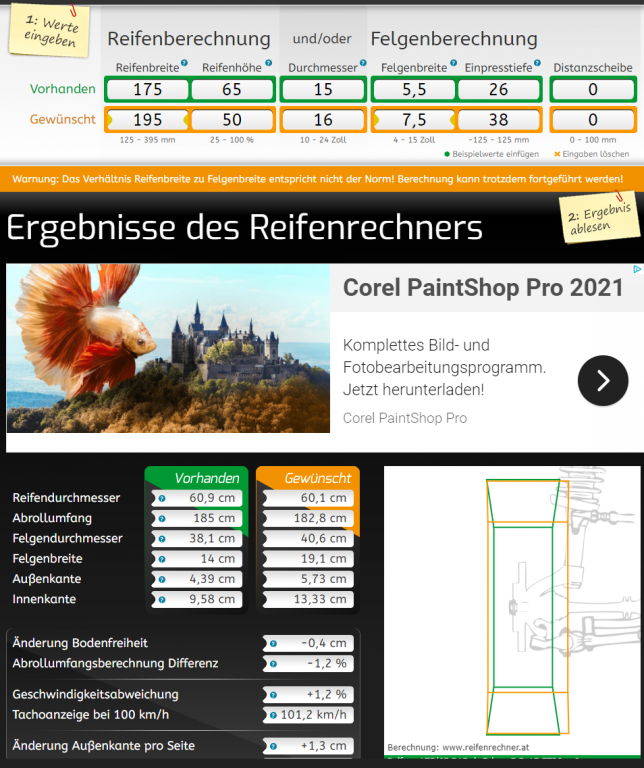

nachdem ich nun den Schritt gewagt habe und meine Traumfelgen (zumindest im Styling) in 7,5x16 (vorn ET38, hinten ET25) geordert habe,
will ich gerne mal nach euren Meinungen/Empfehlungen zu einer Reifenkombination fragen.
Ich hab die Felgen mal aufge-photoshoppt
(und ja... es sind olle Nachbau Dinger)
Ich hatte ja bis jetzt die 175/65-15 auf 5,5x15 ET26 und 195/60-15 auf 7x15 ET26 am Start.
Vorne muss ich bei der Felgenbreite mindestens auf 195 gehen, deshalb
war mein Grundgedanke um die alten Abrollumfänge wieder zu erreichen:

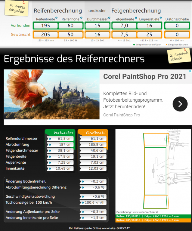

vorn 195/50-16, hinten 205/50-16 - innen habe ich gemessen, da ist genug Platz (ich hab ja das Kerscher GW-Fahrwerk drin)
vorn 195-50-16.png (346.02 KiB) 3600 mal betrachtet
hinten 205-50-16.png (366.42 KiB) 3600 mal betrachtet

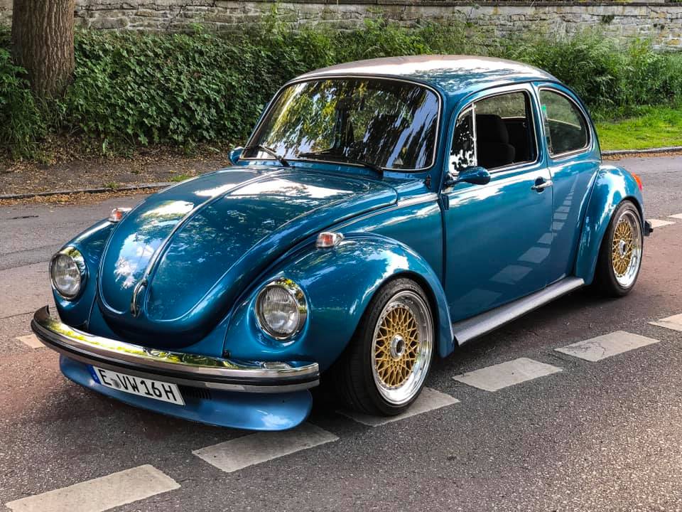

Allerdings gefällt mir die Optik des Vorkämpfers dieser Felgen auch recht gut- der hat allerdings deutlich geringere Reifenhöhen aufgezogen:
(ist der Besitzer eigentlich auch hier?)

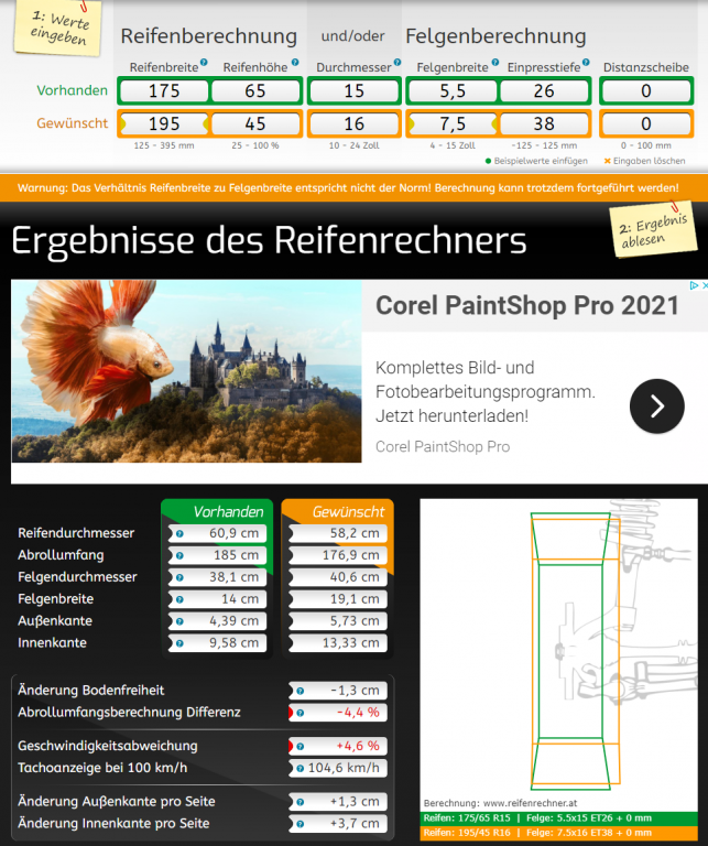

Das sind 195/40-16 und 215/40-16 - beide weichen deutlich im Abrollumfang nach unten ab, 8% und 6%.
Da sind wir m.E. sogar schon in einem Bereich, in dem eine Tachoangleichung zwingend ist (>7%) - oder liege ich da falsch?
Tacho geht vor, d.h. zeigt mehr an als Echtgeschwindigkeit, was ja schon mal gut ist...
Alternativ wäre noch ein 195/45-16 vorn, der wäre nur ca. 4% kleiner im Umfang.
vorn 195-45-16.png (373.68 KiB) 3600 mal betrachtet

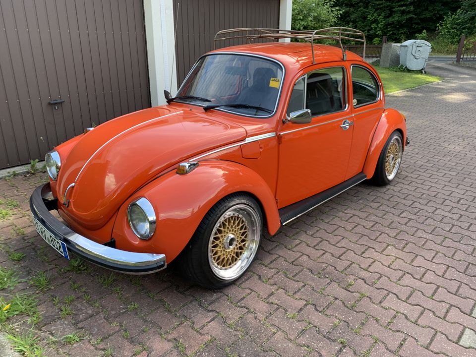

Ich würde erst einmal den Dachgepäckträger und die komischen Türgriffmuscheln in die Tonne hauen, bevor ich irgendetwas anderes verändere. Und wenn BBS dann richtig BBS :mrgreen: Duckundwech
Und den ADAC Aufkleber aus der Scheibe nehmen. Was sind denn sonst noch für Sünden auf der "Dark Side of the Moon" ? Womöglich eine " Ich fahre schon XXXX Km /Jahre unfallfrei" Plakette, oder ein Hufeisen auf der Heckklappe? :lol:

B. Scheuert hat geschrieben:Ich würde erst einmal den Dachgepäckträger und die komischen Türgriffmuscheln in die Tonne hauen, bevor ich irgendetwas anderes verändere. Und wenn BBS dann richtig BBS :mrgreen: Duckundwech
Dachgepäckträger ist nur für Transportzwecke montiert... ;) aber über Geschmack lässt sich ja auch streiten.
Die Türgriffmuscheln sind vom Vorbesitz und mir noch gar nicht positiv oder negativ aufgefallen
Richtige BBS... gerne... sofort, aber bitte welche die unter die Serienkotflügel passen, verfügbar und darüber hinaus bezahlbar sind... und jetzt kommst du... :lol:
B. Scheuert hat geschrieben: Und den ADAC Aufkleber aus der Scheibe nehmen. Was sind denn sonst noch für Sünden auf der "Dark Side of the Moon" ? Womöglich eine " Ich fahre schon XXXX Km /Jahre unfallfrei" Plakette, oder ein Hufeisen auf der Heckklappe? :lol:
Auch hier ist der Vorbesitzer zu erwähnen, ein älterer Herr Ü70... aber ich bin auch seit fast 30 Jahren im ADAC- ich guck mal ob ich dir deinen Wunsch erfüllen kann...
P.S.: Soll ich einen "Ich bin Energiesparer"-Aufkleber in die Heckscheibe machen? :twisted:

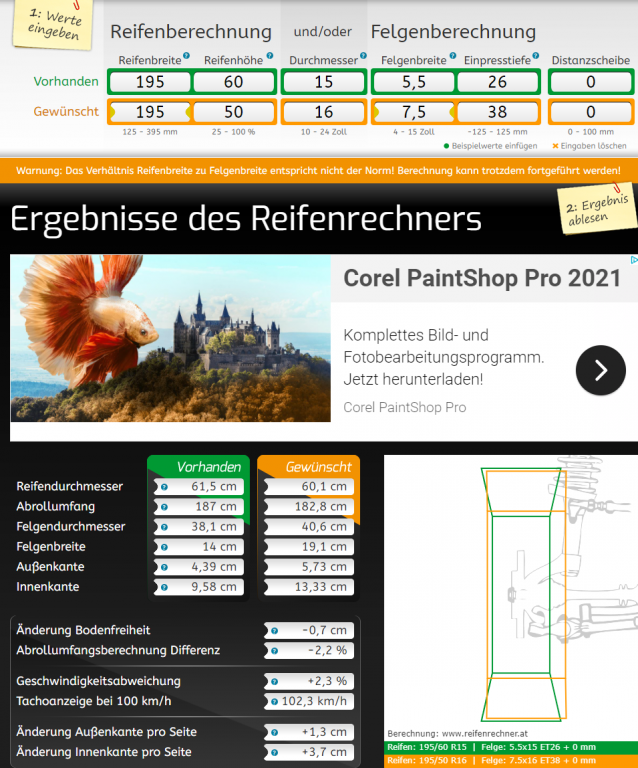

yoko hat geschrieben:Ja, BBS kann man sich auf Wunsch anfertigen lassen, hat mein Kollege, kostet halt richtig. 195er Reifen vorn unter Serienkotflügel... :confusion-scratchheadyellow:
Ja, war beim Kauf sogar original drauf, vorne 195/60-15 auf 5,5x15 ET26. (allerdings nicht tiefer)
Hier mal im Vergleich zum geplanten neuen Reifen.
vorn 195-60-15 und 195-50-16.png (375.5 KiB) 3389 mal betrachtet

Bei mir am 1302 sind die 195er Reifen aus den Serienkotflügel vorgestanden. Weil ich auch jetzt 5,5J15 ET 26 Felgen mit 195/60R15 vorne fahren werde, hab ich jetzt 2cm innenverbreiterte Kotflügel genommen.

Ich hab bei mir auch 7,5x16 mit 195/45 an der Vorderachse montiert ( nur montiert,mehr noch nicht ). Ist umgestrickt auf Federbeine mit 2 Punkt Aufnahme .
Habe es nicht geschafft an der Vorderachse genug Radabdeckung zu bekommen ,alles zerren und bördeln war vergebens, und deshalb 2cm GFK Kotflügel montiert.
