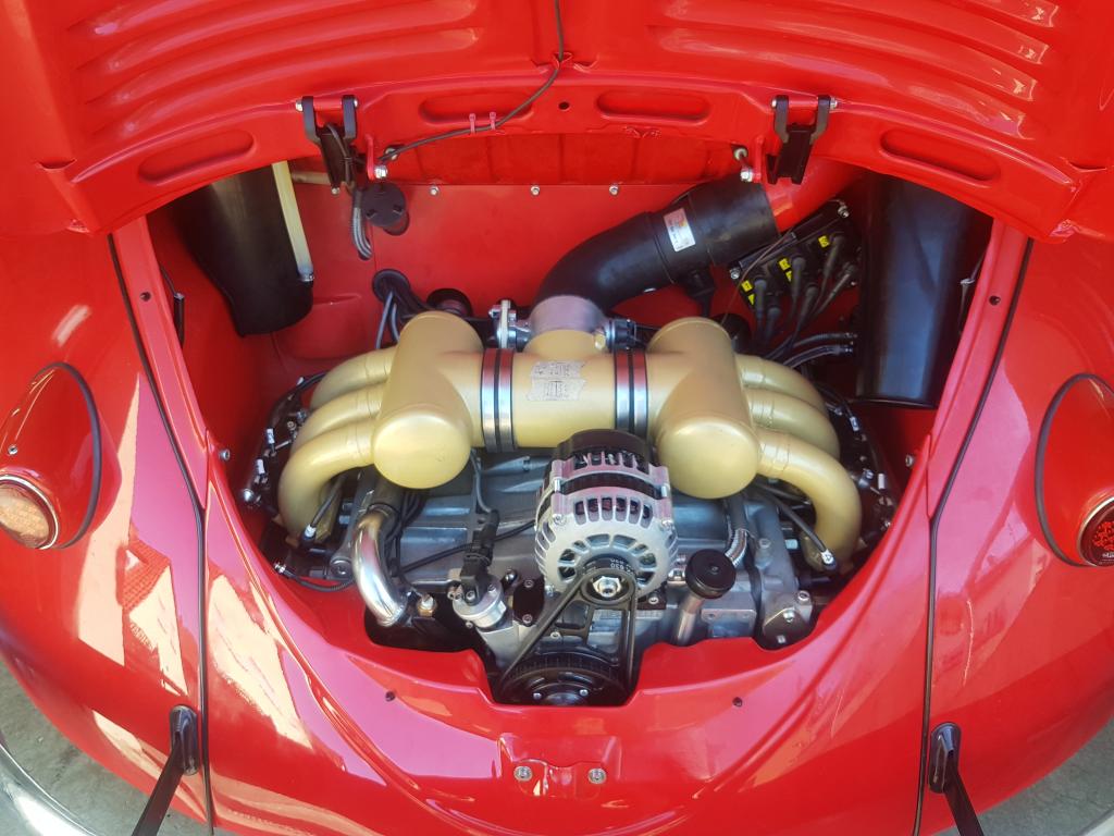

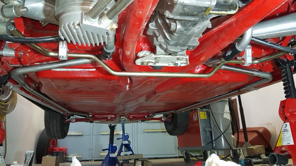

Stimmt aber der Aufwand für Rohre Kühler den Heizungskühler mit Gebläse den Du dann auch brauchst damit es innen auch warm wird und die Karosserie ändern damit das auch richtig reinpasst ist doch recht viel
Wenn mans in gut machen möchte
Ich rede jetzt nicht von ein paar Meter verlöteten Kupferrohren die man irgendwie unter den Rahmentunnel schraubt und mit Silikon Schläuchen an den Motor stöpselt
Wenn Du das Technisch alles bauen kannst dann bin ich bei Deiner Entscheidung wenn es eine Bastelstunde wird lass es sein
Sieh es mal als nüchterne Betrachtung
Ich würde es auch nicht noch mal so machen ( mit meinen Erfahrungen ) sondern einen total aufgebrezelten Typ 4 einbauen mit guten Teilen
Gruß Andy

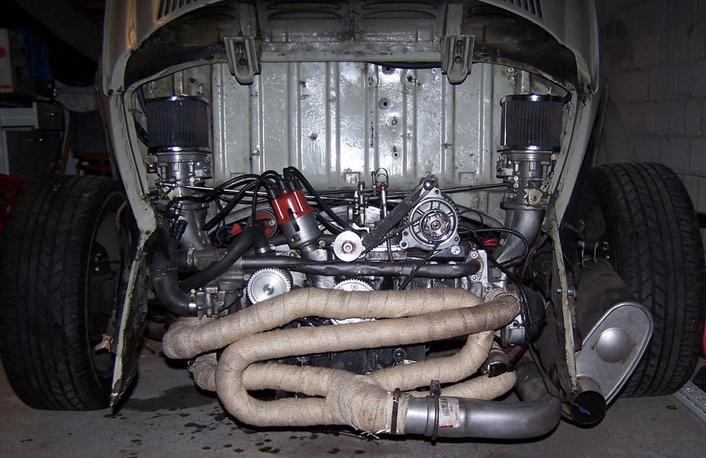

Re: 1,9er WBX in 1303
die Schwierigkeit ist, dass man überall rumbohrt und rumsägt und am Ende ist das gute Auto verbastelt.
Wenn ich es heute nochmal machen müsste, würde ich minimalistisch mit SIKAFLEX arbeiten (Halter nur ankleben) und einigen kleineren effizienten Wasserkühlern rund ums Fahrzeug - anstelle von großen Eingriffen rund um die Karosserie.
Bloß nicht das Auto verschandeln.
Woher weiss ich das? Hatte vor vielen Jahren selbst einen 2.5er WBX (82 x 98 im kurzen Käfer
Früher hat das Hobby auch nicht so viel Geld verschlungen und unsere alten Kisten waren günstiger als die wassergekühlten Volkswagen
LG
